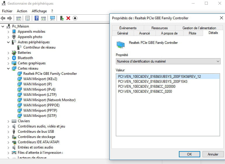

    1. Cette capture d'écran pour vous montrer ou je l'ai eu, le PCI\VEN est:
      PCI\VEN_10EC&DEV_8168&SUBSYS_200F1043&REV_12
      j'ai choisis celui de "Realtek PCIe GBE Family Controller", c'est bien celui-là?

    Mais il me semble qu'il y a un point d'interrogation sur "contrôleur de réseau". développez-le et idem recherchez le PCI\VEN
    A + . . .
    PS = possible que Kaneable passe par là. Il vous réparerait ça en rien de temps.
      Donne le no. d'identification de matériel du contrôleur de réseau dans autres périphériques

      1. Le voici:
        PCI\VEN_8086&DEV_08B1&SUBSYS_41708086&REV_BB
