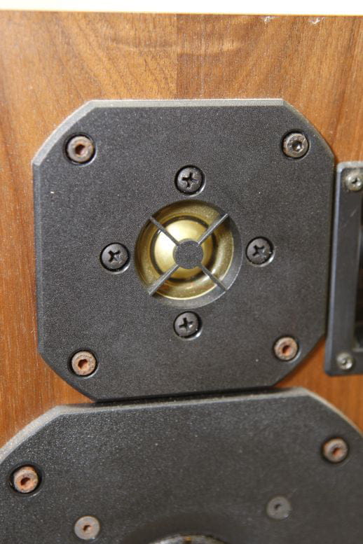

J'ai deux enceintes 3A Apogée Monitor 290, elles sont 3 voies.
Le problème c'est que sur l'une d'entre elle je crois bien que le tweeter est mort, en effet il n'en sort plus rien. Je voudrais savoir si c'est réparable ? Comment faire ? (je ne veux pas le faire moi-même, le faire faire)

    Il suffit de le démonter, dévisser les quatre vis aux angles avec une clé alen, et le remplacer par un équivalent en taille, impédance et puissance admissible :

      As tu démonté ? qu'y a t il d’écrit dessus ? et ses dimensions ? l'original ? difficile...;-(
    3. Oui,
      Je l'ai démonté. Il y a une référence "49131 30285", et son impédance 8 ohms. C'est tout.
  2. Modérateur
    Il te faut donc faire des recherches en considérant la taille et cette impédance de 8 ohms mais je te conseillerais pour des raisons d'équilibre de changer les deux, je n'ai pas le temps ce soir pour continuer car j'ai une urgence absolue, l'apéro !!!
