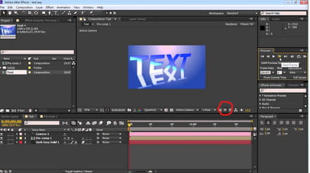

    1. L'escalier en pendant l'export ou dans le viewport ?
      Il y a quelque temps, je ne me rappelle plus si c'est exact c'est, je dis peut être une bêtise, il m'était arrivé un problème de qualité suite à ce bouton
      En ce qui concerne du viewport voici la docu' qui parle de la prévisualisation et de ses paramètres : https://helpx.adobe.com/fr/after-effects/user-guide.html/fr/after-effects/using/previewing.ug.html#choose_a_viewer_to_always_preview
      Sinon si c'est que pendant l'export, un mauvais choix de codec, qualité. Personnellement j'utilise maintenant avec CC vu qu'il nous oblige un peu, l'utilisation de Adobe Media Encoder, avec un export en H.264, qui était intégré directement dans CS6... mais qui est de mon point de vue un bon rapport niveau qualité / compression.
