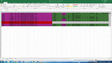

          1. comme ici apres triage
            1. Re,
              Pouvez etre plus explicite. La photo est issue du fichier que je vous ai modifie, donc, qu'est-ce-qui ne convient pas……..??????????????????????????????
          2. re
            merci pour la réponse
            oui c est exactement ce que je recherche mais j ai un fichier avec 5000 lignes a traiter
            donc j aurais souhaiter un système automatique
