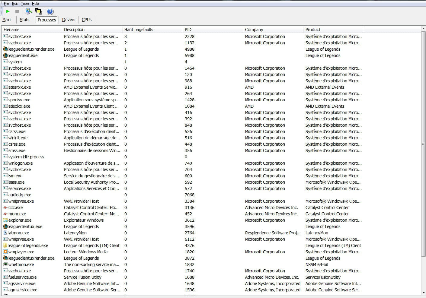

      J'ai du coup carrément désinstallé Avast car même en arrêtant les agents de protection, l'antivirus continue à tourner en tâche de fond. Mais toujours le même soucis de latence... Voilà le rapport de LatencyMon dans les mêmes conditions (LoL + WMV) :
    3. Malekal_morte- Messages postés 178136 Date d'inscription   Statut Modérateur, Contributeur sécurité Dernière intervention   24 713 > iguog Messages postés 52 Statut Membre
      LatencyMon n'aide pas trop.
      Essaye de réinstaller les pilotes AMD proprement : https://www.malekal.com/ddu-reinstaller-proprement-pilotes-cartes-graphiques/
      Sinon à part réinstaller Windows, j'ai pas d'autres idées.
