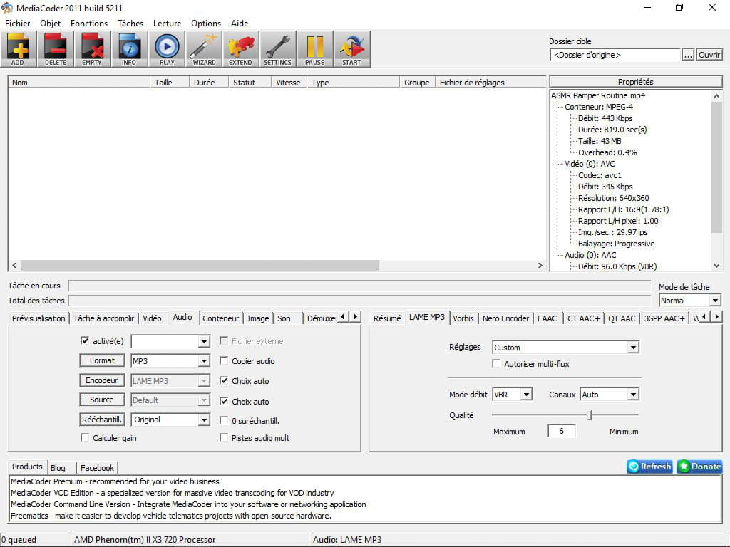

    Essaie avec MEDIACODER
    Tutoriel//http://www.e-logitheque.com/tutoriel-convertir-des-fichiers-audio-wav-en-mp3-avec-mediacoder-8
    1. Merci pour la réponse
      J'ai bien installé mediacoder mais je n'arrive pas à convertir wav en mp3. Je n'ai pas le choix lame mp3 et j'optiens des fichoers ocg.
      J'ai certainement manqué une étape mais je ne m'en suis pas sorti.
      Vois tu une piste?
  2. On va essayer ;)
    Déjà je désactiverai la fonction VIDEO puisque l'on traite du son.
    Pour cela à coté de TACHE A ACCOMPLIR tu clic sur video
    et tu decoches VIDEO
    Et tu t'assures que AUDIO est coché.
    Chez moi ce réglage fonctionne.
    1. J'ai désactivé la vidéo et le problème est réglé
      Merci beaucoup
