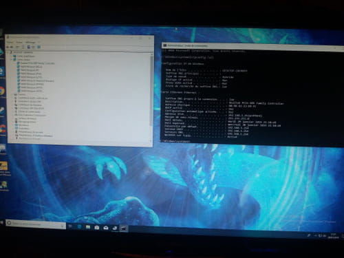

  2. Modérateur
    Touche Windows + R
    Tape --> devmgmt.msc et OK.
    Tu as quoi dans cartes réseau ?
    C'est quoi la marque et le no. du modèle exact du pc ?
    Windows 10 est en 32 ou 64 bits ?

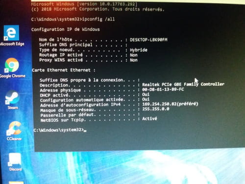

    1. Bonsoir, je vous envoies les infos via photos, mon windows 10 est en 32bit. C'est un pc monte a la main et pas tout achete monté .
      Je tiens à signaler que en ce moment jai plus le triangle jaune avec le pt dexclamation . Ça fait comme si ça marchait pourtant je ne peux acceder a aucun truc avec internet.
      Merci encore
    2. voila les infos
    3. @PremissaireSalut,
      on ne lis pas grand chose sur ta photo, tu peux zoomer sur ta fenetre cmd STP
      ou coller le résultat ici en l'enregistrant sur une clé usb:
      ipconfig/all > ipconfig.txt & notepad ipconfig.txt
    4. @PremissaireOK, merci,
      ta carte réseau semble fonctionner et dialoguer avec ta box, c'est déjà ça.
      peux tu mettre le résultat de la commande :
      tracert 1.1.1.1
      et
      nslookup www.ccm.net
  3. Modérateur

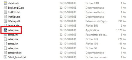

    Va dans le dossier du pilote dézippé --> Install_Win10_10031_12192018
    Lance le setup.exe
    Retourne dans le gestionnaire des périphériques
