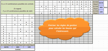

    2. Alors je pense que je me suis mal exprimée : en X17 il faut la même formule qu'en N16 pour chaque heure arrivée et départ, horaires contrat et horaires réels
        Non ; tu t'étais bien exprimée ; et nos réponses sont valables !
    3. Merci pour vos réponses mais quelle formule dois-je mettre en X17 pour que toutes mes conditions soit prises en compte sans que le fichier affiche une erreur ?

        1. Bonjour
          Il me faudrait la même formule que N16 mais avec toutes mes arrivées et departs
        2. Personne pour m'aider ?
        3. =SI(I17=0;P17;SI(P17=0;0;MAX(0;C17-J17)+MAX(0;K17-D17)+MAX(0;E17-L17)+MAX(0;M17-F17)+MAX(0;G17-N17)+MAX(0;O17-H17))*24)
          Ça suppose que tes 6 données contrat et les 6 données réel soient saisies.
        4. @JvDoMerci pour la formule mais elle ne fonctionne pas car si par exemple j'ai un enfant en journée complète, de 7h à 18h, les heures complémentaires ne sont pas bonnes.
        5. d'où sortent ces enfants ????
          c'est ce que je t'ai fait.
