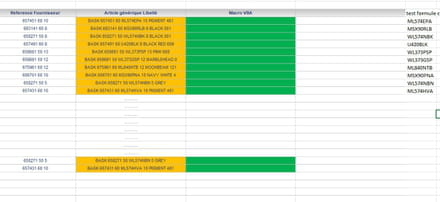

Bonjour à tous,
Je cherche à extraire le 4ème mot d'une liste de référence ci-dessous.
J'ai essayé de combiner les fonctions stxt, cherche, gauche, droite, nbcar mais rien à faire...
(mon problème est que la taille de mon 4ème mot varie entre 6 et 8 caractères,
BASK 657431 60 ML574HVA 10 PIGMENT 481
BASK 657481 60 U220EA 8 BLACK 00
Mes idées
1) =STXT(H8;CHERCHE(" ";[ma case];13);9)
Mais cela me sort U220EA 8 au lieu de U220EA pour la 2ème ligne
2)Dans un forum j'ai trouvé un début de réponse mais cela n'a pas l'air de fonctionner ...
(phrase en A1 et position du mot en B1)
=SI(B1>NBCAR(A1)-NBCAR(SUBSTITUE(A1;" ";""));DROITE(A1;NBCAR(A1)-TROUVE("^^";SUBSTITUE(A1;" ";"^^";NBCAR(A1)-NBCAR(SUBSTITUE(A1;" ";"")))));SI(B1=1;STXT(A1;1;TROUVE("^^";SUBSTITUE(A1;" ";"^^";1))-1);STXT(A1;TROUVE("^^";SUBSTITUE(A1;" ";"^^";B1-1))+1;TROUVE("^^";SUBSTITUE(A1;" ";"^^";B1))-TROUVE("^^";SUBSTITUE(A1;" ";"^^";B1-1))-1)))
Merci d'avance !

Bonjour Garfield, bonjour le forum,
Une solution VBA t'intéresse-t-elle ?
Qu'est-ce qu'un "mot" pour toi ? uniquement alphabétique entre le numérique (ML ou HVA) ou un mélange numérique/alphabétique séparé par un espace (ML574HVA) ?
c'est le mélange numérique/alphanumérique qui m'intéresse"ML574HVA" (la référence de mon produit) !
je me tourne vers le VBA car je n'ai pas réussi en classique pourtant j'y suis presque (cf idée 1) : le fait que ma référence fasse entre 6 et 8 caractères rend les choses compliquées ..
merci beaucoup pour ta réponse ! -
