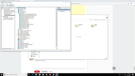

          1. celui quand branché sur multiprise :
        2. re
          ok, et quand c'est branché ailleurs
          1. Ça me donnes ça, photo prise avec mon portable du coup
        3. re
          sur les 2 captures d'écran, tu n'as aucunes alertes dans le gestionnaire de périphériques
          ça veut dire que c'est bien le branchement qui est en cause...
