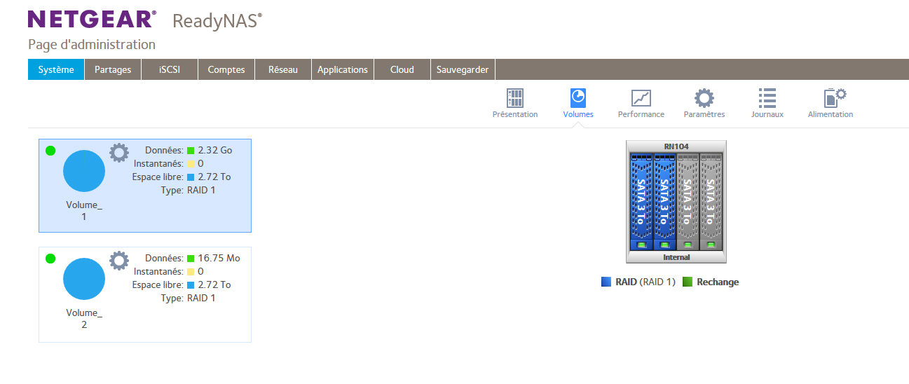

Oui certain, effectivement je ne vois pas le deuxieme disque, d'ou ma question.
Je veux etre certain que mes donnés sont bien dupliqué pour ne pas les perdre avant de tout copier (j'ai tout formaté hier pour les passer en raid 1)
J'ai donc selectionné deux disque sur quatre et je les ai mis en raid 1 (donc je ne vois que 3to sur 6to ce qui est normal) et pareil pour les deux autres.

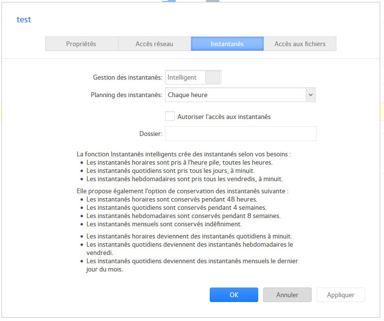

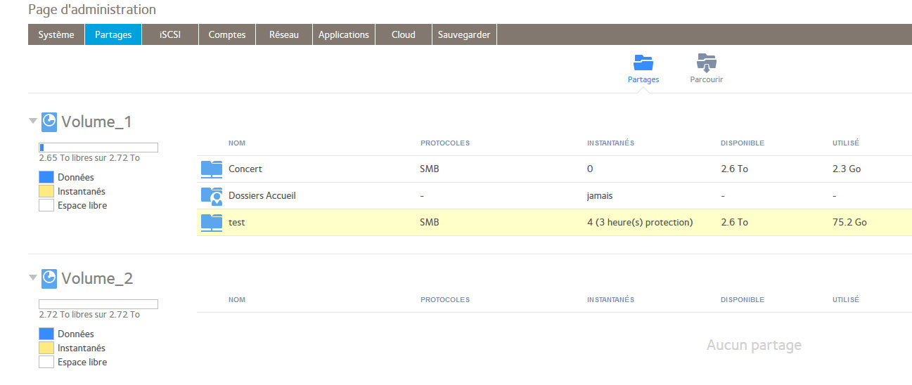

Ce qui me perturbe c'est cette option de "planning des instantanés", je l'ai activé pour essayer sur un petit dossier, toute les heures je ne sais pas ce que ça fait mais la j'ai "4 instantanés" indiqué sur le dossier et 0 sur l'autre que je n'ai pas activé. -
Modérateur@dams63100Si ton raid est activé, que tu ne vois que 2 volumes pour les 4 disques et qu'il n'y a pas le messages d'anomalie dans le fonctionnement le raid doit être OK.
Après ton "planning des instantanés" cela ne doit avoir aucun lien avec le raid. Si c'est la traduction de snapchot c'est une image à un instant donné d'un volume, d'un répertoire ... par rapport au raid c'est une autre technique de sécurité, sauvegarde.

Edit : Je viens de voir un dossier "snapshot" dans mon dossier test avec mes fichiers dedans comme si une copie avait etait faite, du coup j'en ai besoin ou pas? :/

ModérateurJe pense qu'il faut que tu étudies toutes les docs du matériel et échanger avec des utilisateurs du même matériel. Car là tu mets en oeuvre 2 techniques différentes : ceinture + bretelles ;-)
Le raid, quand il est en oeuvre, tu n'en entendra pas parler, il fonctionne en autonome, et c'est OK ou KO. Dans ce dernier cas tu auras des messages d'alerte si un disque est HS comme quoi tu es passé en mode dégradé et qu'il faut changer le disque.
Les snapchots cela n'a rien à voir, c'est une copie de sécurité pour revenir en arrière à un état stable ou connu. C'est une définition pas universelle, chacun met derrière ce terme ce qu'il veut. Généralement on ne prend en compte que ce qui est modifié, mais ce pourrait aussi être une copie totale.
Donc le raid assure une redondance (un double) de tes fichiers, et en plus toutes les heures tu fais une copie des fichiers sur le volume lui même.
Tu fais bien de tout expérimenter avant de l'utiliser à fond. Et pour les snapchot, faire une copie c'est bien. Il faut tout de suite que tu apprennes comment récupérer les fichiers. Ce n'est pas le jour où on en a besoin qu'il faut chercher. Et cela te permettras de connaitre les sécurités que tu mets en oeuvre. -
Je n'ai pas pu contacter netgear, mais j'ai essayé de debranché un disque pour voir ce que ça faisait.
J'ai bien eu une erreur et le NAS a reboot, de plus il me fait un "recover" qui prend 15h donc je pense que le raid est bon.
Je ne ferais pas de snapchot ce qui ferait beaucoup d'espace perdu, je pense que le raid 1 est amplement suffisant pour une copie de donnés, si un disque grille je le remplace et hop c'est repartie.
