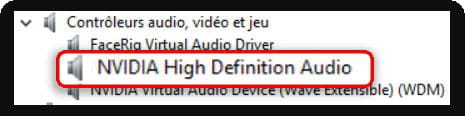

    3. pour le gestionaire de péripheriques
      https://cdn.discordapp.com/attachments/473896358038732831/526757721211404313/gdgddv_bht.PNG
      et pour l'installation j'ai sa
      https://cdn.discordapp.com/attachments/473896358038732831/526757985096040459/dsgggsrb.PNG

        Est-ce que les haut-parleurs sont séparés ou intégrés à l'écran ?
    4. oui j'ai la dernière version(d'ailleur je pense que c'est une màj windows qui l'a supprimé
      HDAUDIO\FUNC_01&VEN_10DE&DEV_0081&SUBSYS_104385F5&REV_1001
        Tu fais un essai avec ce pilote pour voir ! Realtek_High_Definition_Audio_6.0.1.8454.zip.
        Sinon, essaye de voir avec Driver Booster si des fois il parvenait à trouver le pilote attendu !
