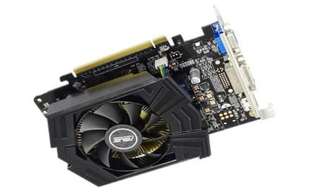

    celle-ci , tu peux la monter = >>> Asus GTX750-PHOC-1GD5 <<< = EUR 99,90

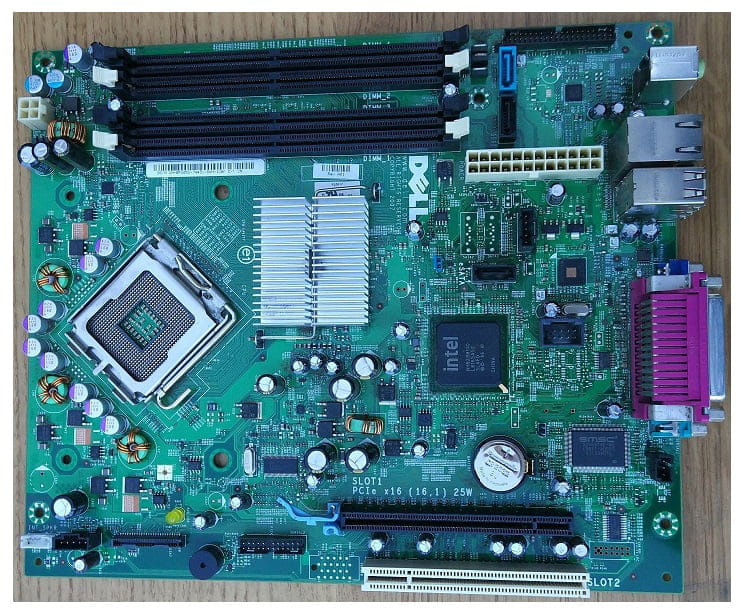

      c' est cette disposition de carte mère que tu as
      et tu ne peux pas mettre une CG de 36 mm d' épaisseur - longueur 18,5 cm
    3. Non la carte mère que tu m'as montrée appartient aux Optiplex 755 SFF que moi j'ai une MT le plus grand et je peux mettre des carte graphique avec des slots pleine longueur par contre effectivement pas de double slots

      je l' ai mise , c' est surtout pour la position du processeur , et de son ventirad

    pour moi , il faudrait bien regarder la GTX750-PHOC que j' ai mis en premier
    Long 18,5 x larg 3,6 x Haut 11,5 ( centimètres )
    ta carte mère fait combien en largeur ???
    le trait jaune-noir est le boîtier ; le trait rouge est la cote à mesurer
    et le ventirad processeur fait combien en diamètre ???
    1. La carte mère arrive à 25cm en tout et le ventirad arrive 3cm au dessus du PCIe à 15cm du bord jaune/noir mais ce n'est pas vraiment un diamètre vu sa disposition
