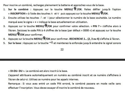

    J'ai la notice et je suis aller à la page 22, mais à faire en suivant la procédure
    Sa bloque toujours , je n'arrive même pas à aller à(restaurer les paramètres par défaut de la base, ni au réglage par défaut du combiné.

      Avant de vouloir réinitialiser base et/ou combiné essayons d'abord de réinscrire le combiné...

      La procédure est décrite en page 22 et 23 du pdf (joint ci-dessous) Extrait :
      La notice : https://www.bazile.fr/index.php?controller=attachment&id_attachment=386

        @corsica2b06La base ne peut en aucun cas afficher "désinscrit" le seul afficheur qu'elle ait c'est pour visualiser le nombre de messages.
        Ce sont donc les deux combinés qui affiche désinscrit....
        La base est bien sous tension ?
