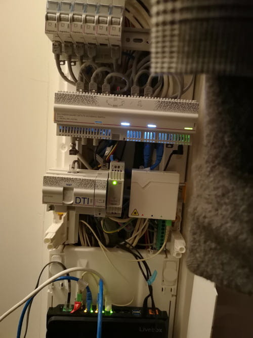

J'ai installé un boîtier multimédia Legrand (avec switch intégré etc) et problème, quand je connecte mon IPTV au switch elle ne trouve pas d'adresse IP. Je suis chez Orange si important.

    1. Merci Brupala. Au dessus de ça j'ai des commutateurs (je pense). Des petites cartouches ou tu peux choisir TV, LAN, ANT, AUTO. J'ai déjà testé tout les choix. Au murs j'ai des prises 4xRJ45 (2xTV & 2xLAN). J'aurai dû commencer par là sorry. Voici une photo. Les 2 câbles bleu : TV et LAN.
    2. @Beegood78OK,
      indépendamment de ce brasseur automatique, tu sembles avoir au dessus un vrai panneau de brassage avec 5 petits cordons reliés au brasseur en dessous.
      essaie de repérer la prise qui t'intéresse (ou les prises) et de la relier directement à ta box sans passer par le machin au milieu
      aussi, au niveau des prises murales, tu prends bien la prise informatique, pas la prise télé ?

    et quand tu la connectes directement à la box, elle fonctionne ?
    1. Oui nickel
    2. @BeegoodOK,
      alors tu le branches comment ce satané switch Legrand ?
    3. Satané, le mot est faible lol. Il est branché au boîtier multimédia qui lui est branché a la box
    4. @BeegoodLe switch devrait être connecté directement à la box non? et le brassage derrière .
      As tu un lien sur la doc ou le modèle de ce switch ou de ce tableau ?
