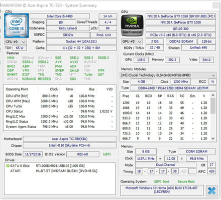

  1. J'aurais besoin de savoir toute ta config'. Notamment :
    - la RAM (DDR4, DDR3 ?)
    - les disques de stockages (SATA, M.2, PCI ?)
    - les autres périphériques (disque optique, carte son etc.)
    Je te rappelle que la carte mère est le point commun entre tous tes composants. Pour trouver équivalence, il faut savoir quels sont ces composants.
    1. ou est ce que jpeux trouver toutes ses infos ?
    2. je l'installe
    3. voila

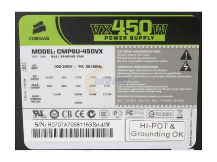

      Il faudrait en savoir un peu plus sur l' alim de 300W, tu fais une photo de l'étiquette stp ?

    l'étiquette de l'alim qui donne toutes les infos de puissance et de courant est collée sur un coté, comme sur cette image :
    1. ceci est la seule étiquette que j’ai :
      https://img-19.ccm2.net/hM0DmyBbJ_HJFSRrEhvMDB1mc6g=/8d3a20ceceb8416ab1f41b5aed7737f1/tmp/20181123_160110.jpg
      1. Alimentation 300W alors
          oui mais il y a 300W de bonne qualité et 300W "no name"
          s'il veut mettre une GTX 1060 par exemple, une 300W "no name" ne conviendra pas...
          et l'étiquette fournie ne permet pas de voir ni la marque ni la puissance réelle

          @Jitheloui, c'est vrai, mais c'est un gage de rendement et pas vraiment de qualité ni de puissance
          pour installer une GTX 1050 ti par exemple, on aurait pu tenter de la garder
          je pense que c'est plus prudent de la changer pour une GTX 1060 6 Go
      2. Modérateur
        le mieux est de la changer, car meme si c'est une 300W de bonne marque, elle va etre un peu juste pour une GTX 1060
