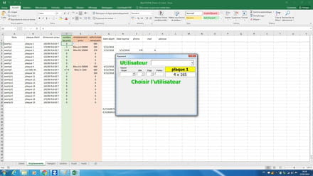

Après ce suspense insoutenable voilà de quoi te mettre sous la dent.
Je n'ai pas fait tout ce que j'avais prévu, mais les 2 jours suivants je me retrouve à garder mon petit-fils malade. J'ai fini un peu à l'arrache la partie en cours que tu puisses commencer à tester l'ergonomie de l'interface, il y aura sans doute des bugs résiduels.
La partie avec déplacement n'est pas faite, la disponibilité restante non plus.
Même principe :
la validation du nombre de pneus appelle la boite de dialogue.
La mise à jour des emplacements proposés est faite en dynamique, selon l'activation des filtres éventuellement.
Les listes des filtres reflètent l'existant des déclarations dans Hangars. Seules limitations sur Hangar, Allée, Etagères : l'étagère doit être numérique, les chaines ne doivent pas contenir d'espaces
Tu peux donc choisir la zone à remplir.
Si tu filtres jusqu'à 'Position' c'est que tu désires imposer le placement.
Si pas de place aucun choix n'apparait dans les propositions.
Les étages sont mis en couleur selon l'ordre de niveau à privilégier pour guider tes utilisateurs.
Vert : à préférer, Bleu : en 2nd choix, rouge : à éviter. Ces couleurs changent selon jante ou pas.
Rouge est indicatif et non bloquant, tu peux mettre un pneu au niveau 1 ou une roue au 5.
Le meilleur emplacement est pré-sélectionné.
Pour des pneus (sans jante) les niveau sont pré-sélectionnés dans cet ordre : 4, 5, 3, 2, 1.
Le niveau 3 (en bleu) joue un rôle particulier, il sert de tampon entre avec et sans jante pour préserver des places pas trop hautes en cas de saturation des niveau 1 et 2 pour les jantes.
L'algorithme proposera donc en priorité les niveaux 4 et 5 pour les pneus. Bien sûr si tu as 100 possibilités au niveau 3, l'utilisateur peut choisir ce niveau. Ca sera à toi de déterminer combien tu veux te réserver d'emplacement au niveau 3 et de donner les consignes en conséquence. Par exemple : tant qu'il reste au moins 10 dispos vous pouvez placer les pneus au niveau 3 bleu.
Bon, pour l'instant c'est un peu abstrait car les disponibilités ne s'affichent pas encore.
Dis ce que tu penses de l'ergonomie. Si ça te parait suffisant pour les utilisateurs ou s'il peut y avoir des axes d'amélioration.
Si tu signales des anomalies détaille bien : dans telle feuille, telle cellule je met ça. J'obtiens ça à tel endroit au lieu de ça.
https://mon-partage.fr/f/KGwFqULp/
eric

bonjour Eriiic
un tout grand merci pour ce fichier
j ai découvert ce matin l ergonomie qui est époustouflante , j en reviens pas de ce que l on peux créer avec excel , c est une vraie usine
mais bon chapeau bas pour cette méthode
concernant les remarques pour l interface
peut être que lorsque on choisit une plaque avec roue que l on puisse juste avoir la colonne de choix avec roue
et que si on choisit sans roue que l on ne puisse voir que la colonne sans roue
cela va moins les perturber pour le placement
mis a part cela je trouve le reste super bien fait

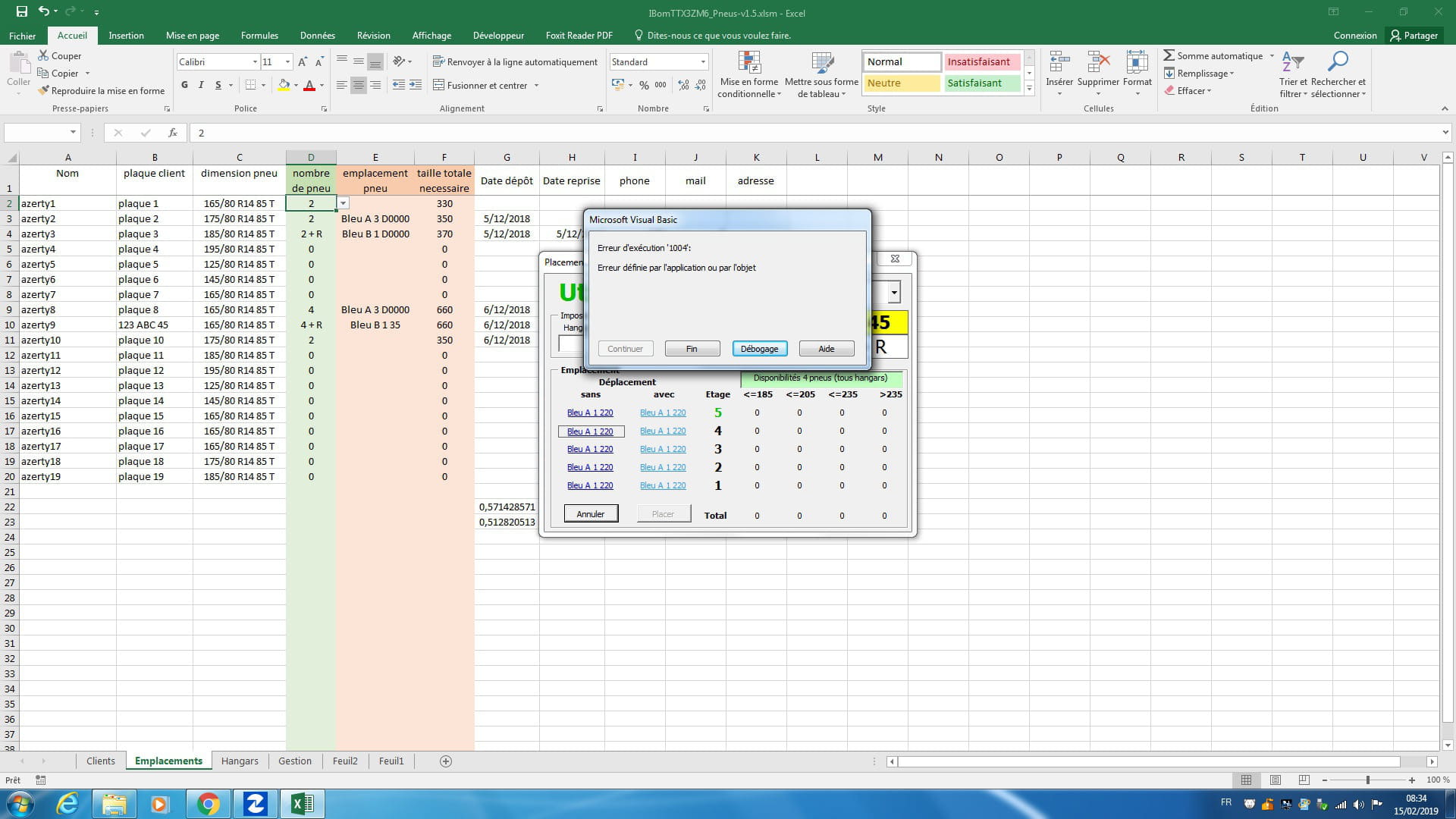

mais lors d une mise en place d un pneu voici l erreur
merci pour tout
eriiic Messages postés 25847 Date d'inscription   Statut Contributeur Dernière intervention   7 282
Les 2 sont avec et sans roues.
Celle de gauche est sans déplacement, celle de droite avec des déplacements de pneus pour se faire de la place en regroupant des trous (pour quand ça commencera à être blindé)
Avec et sans roue n'agit que sur la couleur des niveaux (vert, bleu, rouge), et sur la pré-sélection par conséquence.
Pour l'erreur je verrai plus tard, je suis sur le portable. Heureusement que je t'ai bien dit de tout préciser... Là je ne chercherai rien ne sachant pas les manip faites.

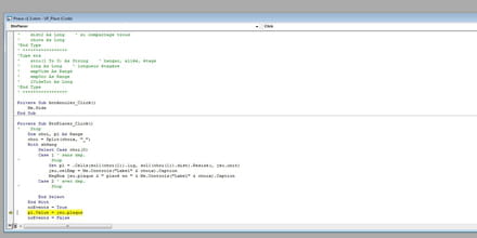

flexi2202 Messages postés 4141 Statut Membre 190
bonjour eriiic
un tout grand merci pour ta reponse
je suis vraiment désolé pour ta voiture , c est vrai que quand on a de la malchance on a toujours dur a s en extraire
oui je me doute bien que les tests prennent beaucoup de temps
oui je vais m en charger ce qui est normal et logique
donc voila je te joins le fichier modifie avec les valuers que j ai mise dans la feuille hangar
apres l avoir remplie des le premier choix du pneu j ai deja eu une erreur que je te joins
j ai stopper l erreur et ensuite j ai essaye de ranger des pneus et a achaque fois je n ai aucun choix pour les placer
https://www.cjoint.com/c/IBphQd6iMqz

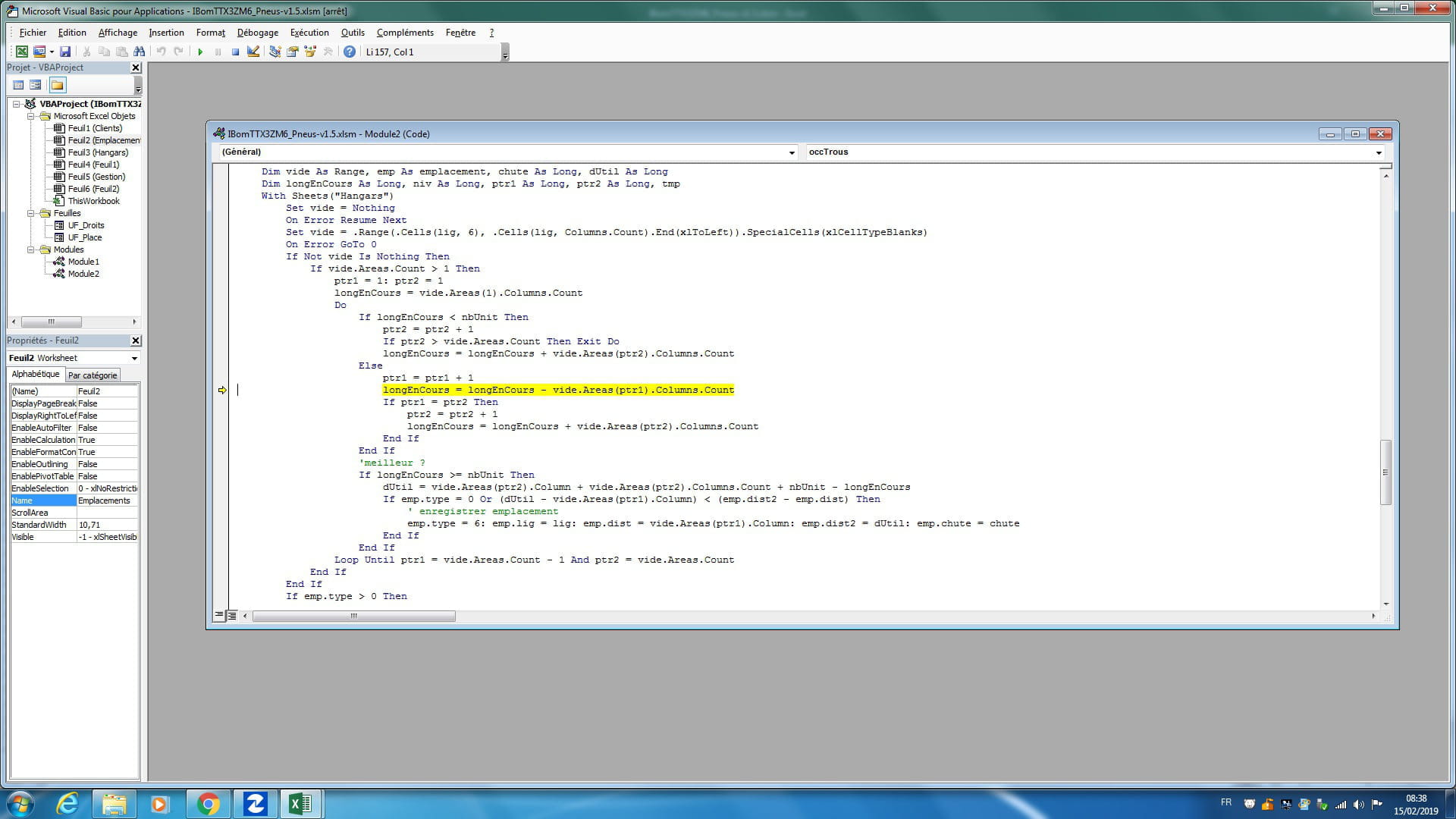

Avec ce bug en moins : https://www.cjoint.com/c/IBpioYF5PU6
Il en reste un que je n'arrive pas à enlever.
Le soucis est qu'aucune ligne ne sort en erreur, pas facile de chercher.
Parfois, presque une fois sur deux quand on annule, tu as l'erreur 'Propriétés non valide'.
Fermer avec la croix et valider à nouveau le même message. Relancer, au 2nd passage ça passe.
Gênant en exploitation mais n'empêche pas de continuer les tests.
bonjour eriiic
un grand merci pour le suivi et surtout l aide
voila je viens de refaire un test
lorsque j essaye de mettre un nombre de pneus voici le tableau que j ai
il faut choisir l'utilisateur dans la liste déroulante du haut.
Choisir eric et le mot de passe pour un 'avec déplacement' est : cmoi
Les utilisateurs et leurs mots de passe éventuels sont dans la feuille Gestion.
Encore qq bugs de corrigés : https://www.cjoint.com/c/IBpkPCvNnc6
Désolé pour la version d'hier un peu trop bancale. Je le savais mais bon, j'ai tenté malgré mon manque de temps pour tester correctement ;-)

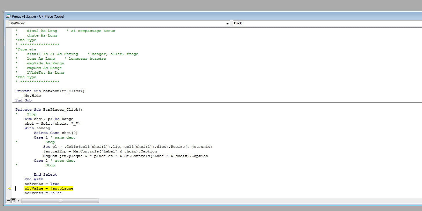

eriiic merci pour la reponse
voila je viens d essayer de placer une série de pneu malheureusement le déplacement vers la droite n a pas été assez important il manque une cellule
j ai donc voulu mettre une plaque avec 4 pneus
tout c est bien passe sauf qu elle a chevauche celle de droite d une cellule
Oui mais c'est à chaque fois qu'il faut que tu donnes les manips faites (saisies quoi et où, clic sur tel objet, etc), ainsi que les feuilles-cellules que tu penses mal remplies.
Et avec le fichier avant l'opération.
Sinon comment veux-tu que je reproduise le défaut et que je cherche ? Je ne vais pas devoir le demander à chaque fois quand même...
