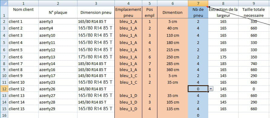

l idée est de pouvoir gérer un stock de façon automatique
l opérateur saisit donc via une liste déroulante l emplacement qu il a besoin dans la colonne D
puis l idée serait qu excel recherche de façon automatique le premier hangar disponible qui peux lui offrir l emplacement recherche et indique dans la colonne C le nom de l hangar
mais je vais avoir des soucis pour savoir ce qui me reste comme place de libre

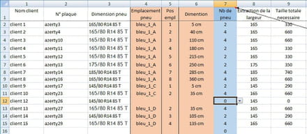

je souhaiterais dans un premier temps que si une ligne dans la colonne D est a 0 que la ligne en colonne C soie a 0 ou vide
et que chaque fois que l on manipule des donnees que le nombre d emplacement dans la plage de cellule E15:E21 soit remis a jour
il y a un moment cela ne sera plus la place7 qui sera le plus élevé et donc cela risque d être le foutoir
que pourrais je faire

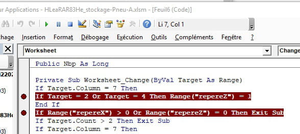

jbchb Messages postés 16 Statut Membre 11
Re,
Petit probléme rectifié !
Le client 3 ayant été supprimé dans l'exemple !
A tester néanmoins !
Ce que je continu de faire !
Mais on y arrive !
Bonne nuit !
https://www.cjoint.com/c/HLeaRAR83He

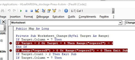

Libre à vous de modifier mon code :
Cependant cela fausse le bon déroulement dans certain cas de valeur 0 pour le nombre des pneus…. Pas très content !
Re,
En effet la manutention va être laborieuse !

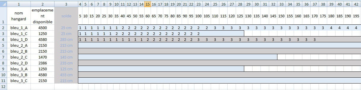

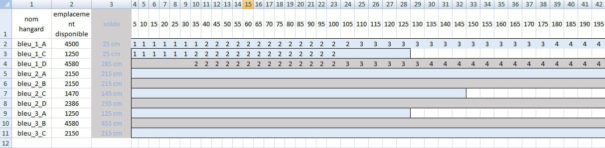

J'ai réussi à caser tout ça dans la feuille PlageOccup
Il ne reste plus qu'à positionner tout cela dans la feuille Proposition_v03
Bonne journée !
Re,
Excuse moi Le Pingou d'avoir utilisé ton fichier pertinent !
Sur un autre forum ( celui également de flexi) je n'ai pas l'audace de me substituer à quiconque !
Cependant les réponses se font rare !
Alors je me suis inscrit sur ce forum pour pouvoir aider flexi et le fichier de Le Pingou que je trouvais formidable me donna une idée !
Faire de ce qui est manuel avec Excel !
Hélas je crains que cela soit vain !

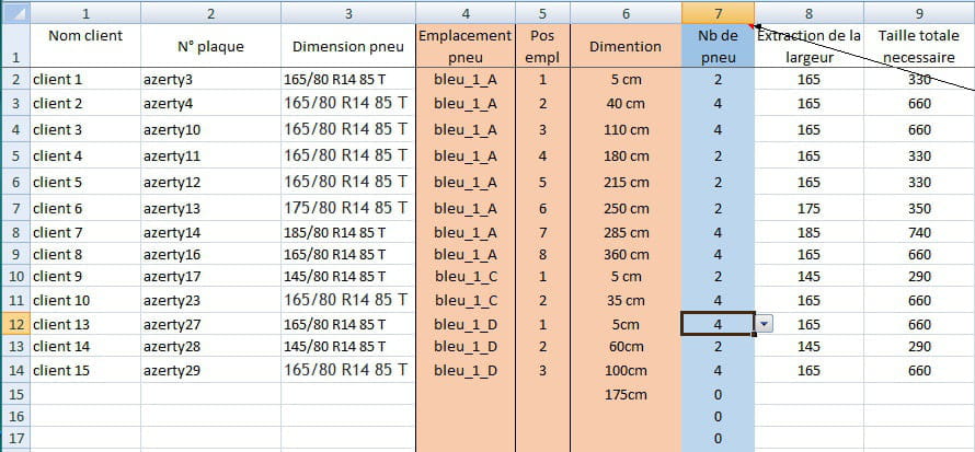

En effet, j'ai quand même réussi à mettre de l'ordre avec l'exemple ci-joint mais les autres essais n'étaient pas convainquant !
Surtout si il y a des centaines de lignes !
Tant pis j'ai essayé et je suis déçus pour flexi !
Je joins quand même mon fichier qui sera le dernier !
A la fin du double cliqué ne pas faire OK mais sélectionner une cellule vide !
Bonne soirée !
https://www.cjoint.com/c/HLeqbxhoIve

Il n'y a aucun problème de modifier le programme, par contre vous corriger la faute qui se produit suite à votre modification et ce sera parfait.

Voilà où j'en suis rendu :
Ordre d'attribution des emplacement libres. Dans un type de choix, le premier correspondant aux critères est retenu :
' 1) même largeur pile-poil
' 2) chute >= 350 pour remplir les allées déjà entamées et laisser une chance aux trous plus petits d'être rempli au mieux.
Parmi ceux-ci, celui ayant la plus petite chute >= 350 est retenu
' 3) 270 <= chute <= 350 (laisse une chute réutilisable pour 2 pneus de 135 à 175)
' 4) chute < 270 (chute non réutilisable)
' 5) trous à combler pour récupérer la place
Les seuils de 270 et 350 sont des constantes faciles à modifier.
Pour le 350 mis un peu au hasard (2 pneus de 175 et moins) il faudrait mettre la longueur qui intègre suffisamment de pneus (statistiquement) pour qu'il soit réutilisable facilement et assez rapidement, sans avoir trop de chute inutilisable car trop courte.
Pour le 5) ça sera plus tard. Ca demande un algorithme particulier et un peu de travail.
En attendant un double-clic sur une lettre d'allée dans la feuille Hangars déplace tout vers la gauche pour le nettoyage de printemps (à faire après réalisation effective).
Me dire si c'est suffisant pour abandonner le 5)
Pour l'histoire des roues on verra demain ou plus.
Le choix se fera dans la liste déroulante du nombre de pneus.
Il faut déjà tester pour signaler ce qui pourrait être mieux, et pour déboguer cette partie.
Dans la vraie vie il faudra renseigner la longueur réelle des allées dans Hangars!D:D.
J'ai aussi dans l'idée de fusionner (momentanément) les cellules des plaques dans Hangar le temps d'une impression pour pointage. Me dire si utile ou pas.
https://www.cjoint.com/c/HLewSuzrgcf

pour le point 5 en double cliquant...
le point 5) concerne le regroupement de trous pour se créer l'emplacement demandé. C'est ça que je te disais que ça sera plus tard, pour l'instant c'est non fonctionnel.
Et il faudra un peu de temps, il y a du boulot...
Le double-clic dans l allée est autre chose
ou alors créer des blocs de chaque taille par deux ou 4 pneus
A mon avis c'est mieux d'oublier cette idée, ça sera très rigide et un boulot énorme quand il te restera des petits emplacements inutilisés et besoin de plus grands.
Il vaut mieux rester sur une affectation dynamique, en essayant de la gérer au mieux.

je ne comprends pas bien l idée de la fusion , peux être veux tu dire que plutôt d avoir indiquer 12 fois plaques 1,il ne sera plus qu ecris une seule fois
voilà. Le temps d'imprimer un truc lisible.
Mais ensuite je serai obligé de remettre l'occupation cellule par cellule, le programme en a besoin.

flexi2202 Messages postés 4141 Statut Membre 190
bonjour
un tout grand merci pour ce fichier qui corresponds a ce que l on recherche
mais lorsque je l ouvre
j ai un message d erreur
http://image.noelshack.com/fichiers/2018/48/1/1543220968-sans-titre.jpg
Le Pingou Messages postés 12712 Date d'inscription   Statut Contributeur Dernière intervention   1 466
Ok j'avais vu le message mais n'ai pas cherché, je le fais de suite.
je continue a faire des essais
mais il me demande de réactualiser le solde de la plage
Sans autre information de ce que vous faite je pense que vous modifiez le choix de 2 sur 4 ou 4 sur 2 roues et de ce fait vous avez le message qui est là pour constater que la taille est réactualisée et il n’y a rien à faire c’est OK.
bonjour
merci pour les reponses
je ne vois pas de feuil1
juste Proposition_v02 comme seule et unique feuille
bonsoir
c est tout simplement genial
il n y a aucun autre mot
c est géant un mega merci
ma compagne me fait remarquer juste une petite chose
nous gardons les pneus des clients soit en ete soit en hiver
pour la facilite nous avons donc deux lignes par plaques , mais pas tout le temps
des fois les gens ne viennent que pour que l on garde pour eux les pneus hiver ou ete
y aurait il moyen qu excel refuse d attribuer un deuxième emplacement si un est deja pris
exemple la plaque
1 flh 183 vient déposer ses pneus hiver et reprends ceux d été
qu excel refuse de lui donner une place si la case n est pas remise a 0 de la ligne ete
ou alors qu excel copie l allee ceux les deux lignes mais ne prends en compte qu un seul emplacement
merci de l aide
