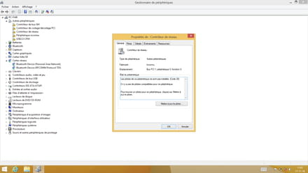

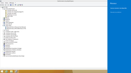

Le pc portable de ma mère était lent et était sous windows 8.1 et donc je me suis dit que j'allais passer l'ordi sous windows 10 afin de moins beuguer, alors j'ai d'abord reset le pc pour après faire la mise a jour, mais après avoir reset le pc, je ne voyais plus le wifi, il est juste marqué "Aucune connexion disponnible" ,
et donc j'ai été voir dans les périphériques et il me semble que les périphériques ne sont pas installer alors que avant d'avoir fais le reset tout fonctionnait normalement.
Puis j'ai vu tout en haut qu'il y avait des périphériques non-installés mais je n'ai pas réussi à les installer :
Voilà se qu'il me met quand je vais dans les propriétés d'un des périphériques, la je suis actuellement sur mon pc à moi, j'ai ensuite essayer de re reset le pc mais sans résultat toujours le problème, puis j'ai essayer de ré installer les drivers avec un cd de driver de mon pc à moi mais sans résultat également.
Donc voilà j'ai tout essayer mais je n'arrive pas à trouver une solution.
Merci d'avance de votre aide.

  1. billmaxime Messages postés 50526 Date d'inscription   Statut Contributeur Dernière intervention   6 152
    re
    télécharge ce pilote sur ton bureau clique ici
    ensuite, fait de même avec celui-ci clique ici
    après l'installation des 2 pilotes, redémarre le pc et regarde dans le gestionnaire de périphériques si tu as encore des alertes

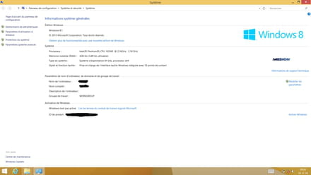

    pour commencer, W10 est activé sur le pc en question?
    1. Sokox76 Messages postés 126 Date d'inscription   Statut Membre Dernière intervention   1
      Non le pc est toujours sous Windows 8.1 car c’est Justement après le reset que en voulant faire la mise à jour j’avais besoin d’internet Et c’est la que je j’ai eu le problème

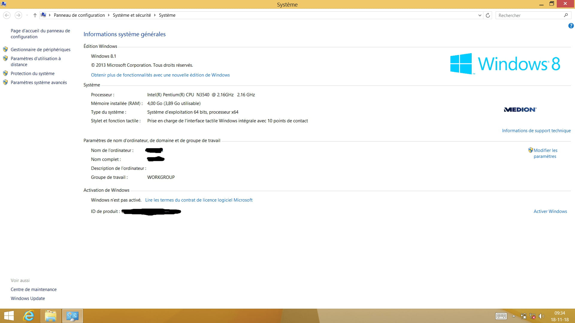

    donne la marque et le modèle du pc, et s'il est en 32 ou 64 bits >> https://www.commentcamarche.net/informatique/windows/169-32-bits-ou-64-bits-comment-savoir/
      Malheureusement je n’ai pas accès maintenant au pc logiquement vers 23h j’enverrai les infos ^^

    C'est un médion Akoya
    il manque 1 partie de la référence, tu dois avoir quelque chose comme ceci >> MEDION AKOYA S641x
      Je ne connais pas éxactement la référence du pc, je l'ai depuis 2014
  7. billmaxime Messages postés 50526 Date d'inscription   Statut Contributeur Dernière intervention   6 152
    re
    regarde sous le pc, tu dois avoir 1 étiquette avec le modèle
      Ok : Model : S6214T Notebook

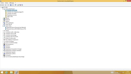

      Sa na rien changer mais quand je lancais le logiciel sa me demandais où l'éxtraire et de base c'était C:/Médion, donc je ne sais pas quoi faire maintenant
    2. Sokox76 Messages postés 126 Date d'inscription   Statut Membre Dernière intervention   1
      Dans les dossier créer il y a des setup.exe je les éxécute ?
  9. billmaxime Messages postés 50526 Date d'inscription   Statut Contributeur Dernière intervention   6 152
    re
    oui
      Tout refonctionne merci mille fois mais Dans l'onglet "Autres périphériques", j'ai toujours le périphérique "Périphérique Inconnu" et "USB 2.0-CRW" mais pour la clé usb j'arrive quand même à bracnher des clée usb sur le pc et sa fonctionne

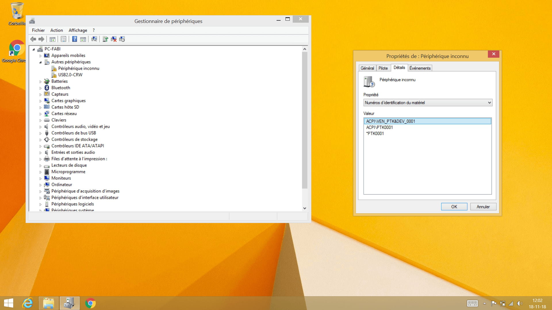

    poste 1 capture d'écran, et donne l'dentifiant du périphérique en alerte >> https://www.commentcamarche.net/faq/35597-trouver-le-numero-d-identification-d-un-peripherique
      Voilà
  11. billmaxime Messages postés 50526 Date d'inscription   Statut Contributeur Dernière intervention   6 152
    re
    installe le comme les 2 autres
    tu peux me poster par 1 copier/coller l'identifiant USB\VID
      Je l'ai instalé mais ca na rien changer
      Les identifants :
      Périphérique Inconnu :
      ACPI\VEN_PTK&DEV_0001
      ACPI\PTK0001
      • PTK0001
      USB :
      USB\VID_0BDA&PID_0129&REV_3960
