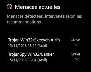

Bonjour, j'ai ces deux saletés sur mon pc :
et j'ai déjà utilisé AdwCleaner et la version premium de Malwarebyte mais ils restent indétectable. Évidemment Windows defender n'est pas en mesure de faire quoi que ce soit, comme d'habitude …
Par ailleurs j'ai téléchargé Euro Truck Sim 2 sur un site bofbof et je crois que ces virus viennent de la, dois-je supprimer le jeu et ses fichiers ? J'ai encore le lien de téléchargement si quelqu'un veut analyser les fichiers.
m'aider a m'en débarrasser ?

Les détections Windows Defender proviennent de cracks que tu télécharges...
Date: 2018-11-15 23:22:54.597
Description:
Antivirus Windows Defender a détecté un logiciel malveillant ou potentiellement indésirable.
Nom : Trojan:Win32/Skeeyah.A!rfn
Gravité : Grave
Catégorie : Cheval de Troie
Chemin : file:_C:\Users\Benoit\Downloads\[ Torrent9.red ] [APP] Malwarebytes Premium v3.4.4.2398\keygen-URET\MalwareBytes_Anti-Malware_Keygen_v1.7_URET.exe
Origine de la détection : Ordinateur local
Type de détection : Concret
Source de détection : Protection en temps réel
Utilisateur : BEN\Benoit
Nom du processus : C:\Windows\System32\SearchProtocolHost.exe
Version de la signature : AV: 1.281.189.0, AS: 1.281.189.0, NIS: 1.281.189.0
Version du moteur : AM: 1.1.15400.5, NIS: 1.1.15400.5
Tu as d'ailleurs infecté ton ordinateur avec cela...
