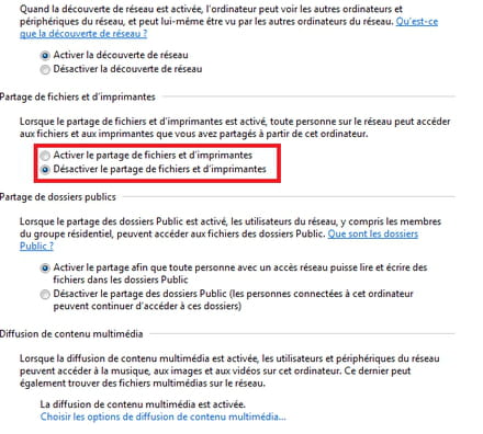

Bonsoir a tous
besoin d'aide a propos de partage de fichiers et imprimante , je ne peux pas activer le partage des fichier dans les paramètres de partage des fichier et aussi impossible de paramétrer l'identifiant réseau pour entre dans un groupe de réseau ou un domaine si vous connaissez un manipulation pour résoudre ce problème
Merci d'avance
Merci d'avance

le mot de passe réseau t'as été donné lors de la création du réseau... ce code est tellement précieux que tu as du le noter dans ton carnet..??
Essai ça:
Essai ça:
Ouvrez le Panneau de Configuration, cliquez sur le petit triangle noir après configuration puis sur Tous les panneaux de configuration en bas du menu déroulant. Cliquez sur Centre Réseau et partage.
Sur la section gauche, cliquez sur Modifier les paramètres de partage avancé. Sélectionnez le réseau Résidentiel ou professionnel, puis cochez les cases suivantes : Activez la découverte de réseau, Activez le partage de fichiers et d'imprimantes, Désactivez le partages des dossiers publics. Cochez ensuite les cases suivantes : Utilisez le chiffrement 128 bits, activez le partage protégé par mot de passe, Autorisez Windows à gérer les connexions de groupes résidentiels si les PC n'ont pas le même identifiant et mot de passe. Revenez dans le menu Démarrer, puis cliquez sur Périphériques et Imprimantes.
Sélectionnez votre imprimante par double clic.
Dans la fenêtre des propriétés de l'imprimante, cliquez sur Personnalisez votre imprimante et cliquez sur Appliquez.
Retournez dans Périphériques et imprimantes. Sélectionnez votre imprimante par simple clic.
Vérifiez qu'une petite icône en forme d'utilisateur apparaît dans la barre d'état.
Votre imprimante est bien partagée avec les autres utilisateurs du réseau domestique.
Merci pour votre aide je vais l'essayer et pour le ID Réseau grisé sa a la même opération???et jette un coup d'oeil sur la photo la haut
