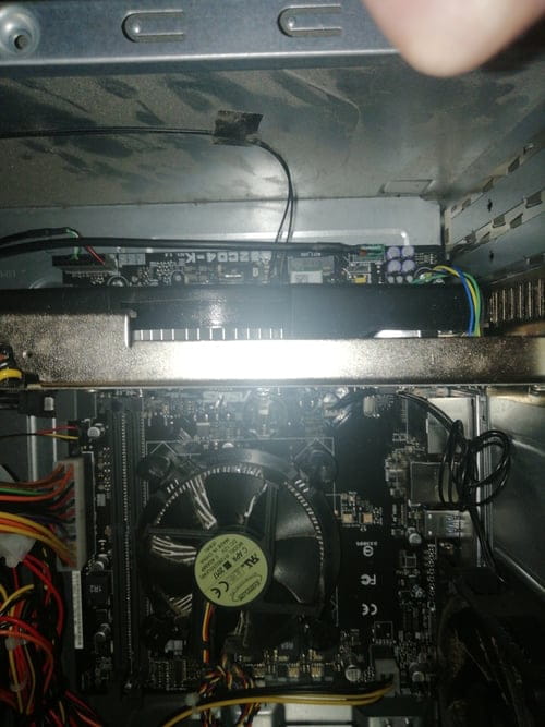

    Je l'ai acheter neuve. Sinon j'ai Windows 10. Ma carte mère je croit (ces ce qui a marqué dessus) est une Asus M32CD4-K. Et pour le bios comme je disais il y qu'un écran noir au demarrage

      Je n'ai pas l'impression après tout est brancher mais je croit pas
    3. jeannets Messages postés 28464 Date d'inscription   Statut Contributeur Dernière intervention   6 618
      Désolé, mais tes photos ne sont pas lisibles pour moi, c'est trop petit et flou si je l'agrandi... je te conseil plutot de les mettre sur le site cjoint.com copier le lien du bas et le coller ici.

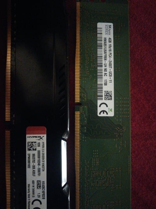

      Donc j'ai mis en comparaison les deux mémoires ... voir mon tableau
       SK Hynix DIMM 4GB, DDR4-2400, CL17 (HMA851U6AFR6N-UH)
      (0)
      LinkManufacturer link
      Type DDR4 DIMM 288-Pin
      Ranks/Banks single rank, x8
      Modules 1x 4GB
      JEDEC PC4-19200U
      CAS Latency CL 17 (conforms ~14.17ns)
      Voltage 1.20V
      Module height 31.25mm
      Case not available
      Special features not available
      Warranty lifetime (10 years in AT/​DE)
      Kingston HyperX Fury HX426C16FB2/8
      Modules 1x 8GB
      JEDEC PC4-21300U
      CAS Latency CL 16 (conforms ~12.00ns)
      Row-to-Column Delay tRCD 18 (conforms ~13.50ns)
      Row Precharge Time tRP 18 (conforms ~13.50ns)
      Voltage 1.20V
      Module height 34.04mm
      Case heatspreader
      Special features Intel XMP 2.0
      Warranty please note the addition
      Elles ne sont pas pareilles, ça ne peut pas marcher.. la capacité n'est pas la même, le timing est différent, les latences sont différentes, et surtout la constitution des ces barettes ne sont pas faites avec les mêmes chip.. et ça attire des ennuis dans les adressages... il n'y a que la tension et le nombre de pin qui sont les mêmes.
      On peut ajouter que les histoires de RAM sont très souvent source de problèmes pas toujours explicables... le tient a l'avantage d'etre permanent...
      Et pour éviter tout ça, une bonne parade, c'est de prendre les mêmes et dans la même marque.. c'est plus sur.
      Par ailleurs, tu dois avoir la notice de ta carte mère, sinon, elle est sur le site constructeur. Et il y a une ou deux page au sujet des mémoires compatible avec les chipsets de la carte mère... accompagné de recommandations, on ne peut pas faire n'importe quoi ni panacher les composants si ce n'est pas indiqué...
      Cette mémoire fonctionne peut etre sur ton PC, mais seule, pas en dual avec l'autre...??? et ce n'est pas certain.
