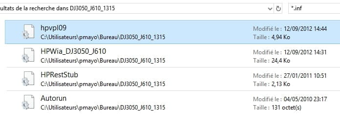

      Apparemment elle fonctionne effectivement mais cependant pas pour toutes mes imprimantes.
      En effet il recherche les .inf... Certaines ont les points .inf dans les fichiers mais j'en ai une qui n'a pas fichier .inf donc cela coince

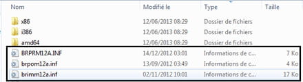

    pour avoir accès au fichier .INF, tu dois dézipper l'EXE du pilote avec 7ZIP (par exemple)
    le lien >> https://www.7-zip.org/
    PS: prend celui correspondant à ton pc (32 ou 64 bits) >> https://www.commentcamarche.net/informatique/windows/169-32-bits-ou-64-bits-comment-savoir/
    quand l'EXE du pilote est dézippé, fait ceci:
    ouvre le dossier dézippé
    va dans le dossier >> install
    va dans le dossier >> driver
    va dans le dossier >> gdi
    va dans le dossier >> 32_64
    sélectionne le fichier >> brimm12a.inf

  4. billmaxime Messages postés 50526 Date d'inscription   Statut Contributeur Dernière intervention   6 152
    salut
    tu ne vas pas dans les bons dossiers du pilote dézippé
    ATTENTION: il y a 3 fichier .INF (en image)

      Comment peut-on savoir que c'est tel ou tel fichier .inf qui est a choisir ? Pour la 1512 il y en a 3... Pkoi le brimm12a.inf et pas un autre ?
      Excuses moi si la question te parait stupide....^^

    les fichiers .INF sont des informations de configuration
    pour savoir quel fichier .INF il faut sélectionner quand il y en a plusieurs, tu peux cliquer droit dessus >> ouvrir pour voir ce qu'il contient
    exemple:
    brimm12a.inf :
    Brother Scanner Setup File
    ; Copyright (c) 2013 Brother Industries,LTD.
    ; FileName : brimm12a.inf
    ; Function : Scanner(Image)
    ; I/F : USB
    ; OS : XP / Vista / 7 / 8
    ; Model : DCP-1510 series
    ; MFC-1810 series
    brpom12a.inf:
    Brother Port Setup File
    ; FileName : brpom12a.inf
    ; Function : Ports
    ; I/F : USB
    ; OS : Windows XP/Vista/7/8
    ; Model : m12a
    BRPRM12A.INF:
    C) 1993 - 2013 Brother Industries, Ltd. All Rights Reserved.
    [Version]
    Signature = "$Windows NT$"
    Provider = %Company%
    ClassGUID = {4D36E979-E325-11CE-BFC1-08002BE10318}
    Class = Printer
    CatalogFile = BRPRM12A.CAT
    DriverVer = 12/14/2012,1.0.0.0
    DriverPackageType = PlugAndPlay
    DriverPackageDisplayName = "DCP-1510 series,MFC-1810 series"
    DriverIsolation = 2
    et je pense que tu devras sélectionner ce fichier .INF >> brpom12a.inf (Brother Port Setup File) pour finaliser l'installation
    il n'est pas exclu que tu doives sélectionner les 2 autres pour que toutes les fonctionnalités de l'imprimante soient opérationelles
