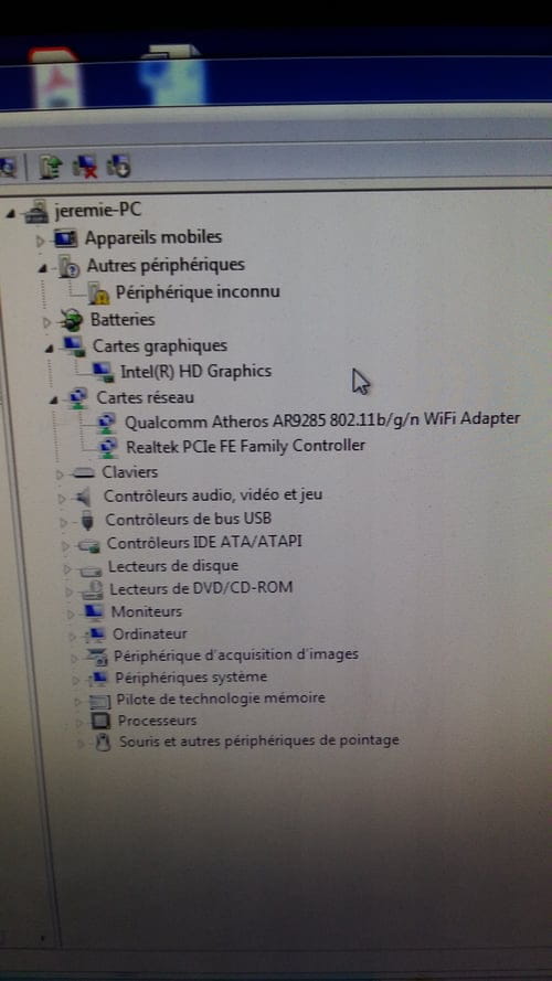

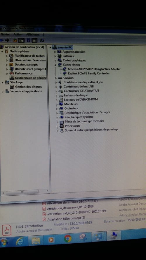

            Sur le gestionnaire de peripherique j"ai pas d'alertes . Je vous joint une capture :
              Va dans le gestionnaire des périphériques
              Cartes réseau
              Fais clic droit sur les 2 cartes: wifi et ethernet
              Désinstaller
              Clique sur --> Action
              Rechercher les modifications sur le matériel.

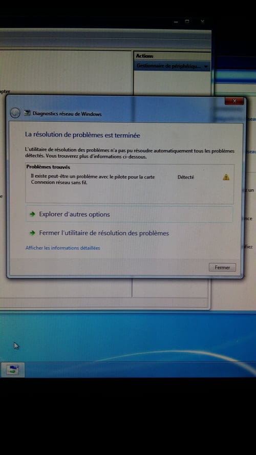

              1. Connexion limitée et quand je vais un diagnostique ça me donne ça :
            2. Modérateur
              Essaie ce pilote --> Atheros

                2. Par contre sur le gestionnaire de peripherique j"ai ça :
                3. Les pilotes se ce peripherique ne sont pas installes (code28), bus pci0 peripherique22

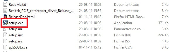

                Essaie ce pilote --> Card Reader
                Après extraction, lance le setup.exe
                Pour l'atheros, essaie de nouveau d'installer le pilote manuellement.
