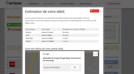

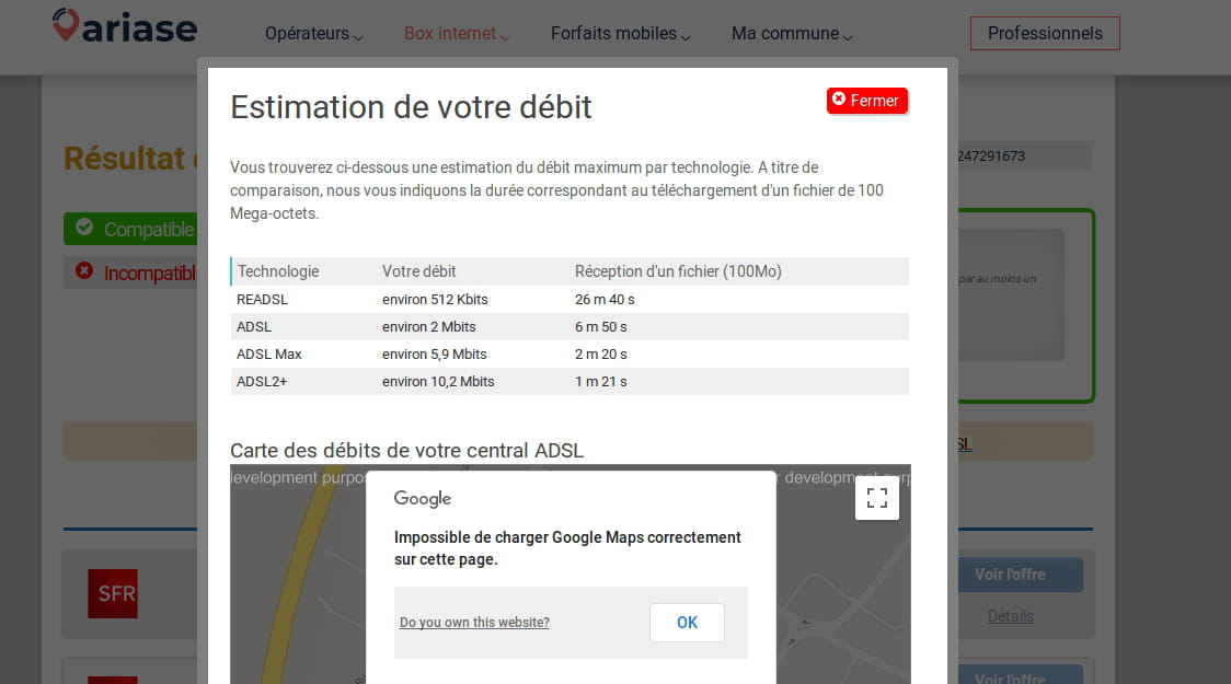

    1. Étonnant les résultats d'Ariase. Il m'indique que pour Orange et Free la vitesse est de 512 Kb/s et pour SFR 20 Mb/s. Pas de résultat pour Bouygues.
    2. @CaptainStoAriase donne des débits ?
      globalement pour la ligne , mais pas pour chaque FAI, ou alors tu confonds avec les infos commerciales
    3. Je confonds avec les infos commerciales en effet.
