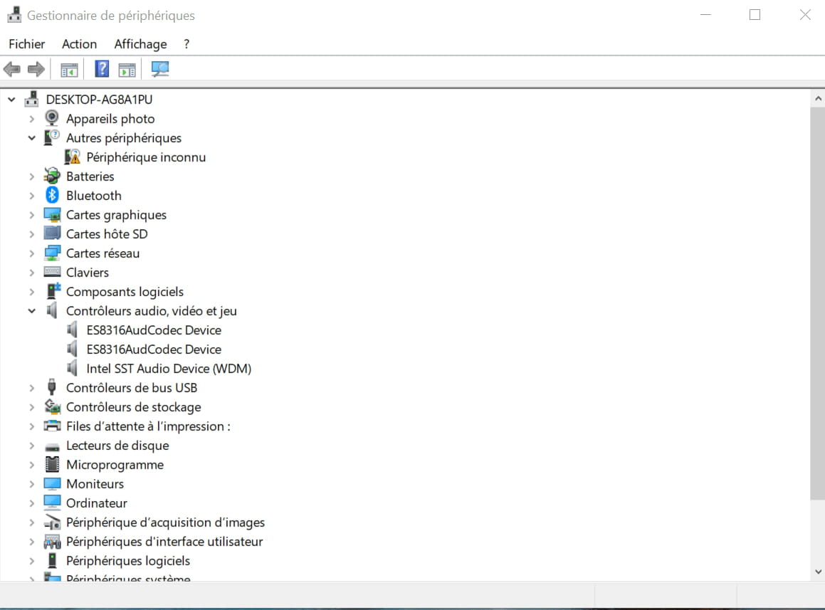

    tu as fait les MAJ via Windows Update après l'installation du pilote?
    tu as encore 1 alerte dans le gestionnaire de périphériques, donne l'identifiant du périphérique inconnu

    1. Bonjour
      Malheureusement dans la liste sa me propose pas le numéro ID

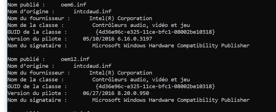

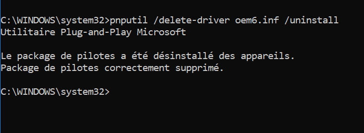

    1. Bonjour
      j'ai essayé la méthode avec le gestionnaire de périphériques je trouve pas Audio Haute definition
    2. Pour la méthode avec invite de commande sa pas fonctionner
      voici les captures

    ok, et pour le message de Kaneagle?
    1. sa pas fonctionner :(

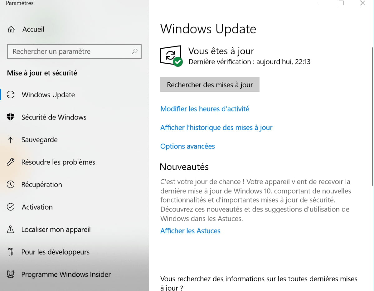

    pas de souci pour l'aide, attend quand même que Kaneagle repasse sur le topic
      Va sur windows update et fais une recherche des mises à jour.
      1. salut derniere mise a jour fait
        aucun changement pas de son :(
