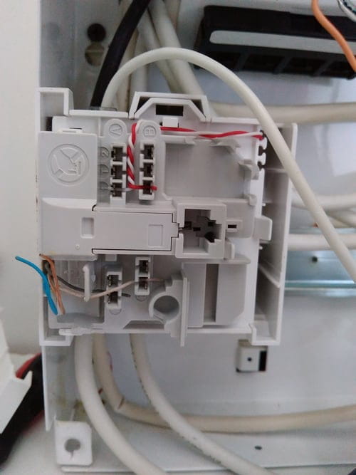

En effet, j'ai un boitier de communication de GRADE 1 Schneider et des prises ETHERNET MURALE ARNOULD.
Le problème c'est malgré avoir bien suivi le câblage RJ45 dans le boitier Schneider et la prise murale Arnould, il n' y a aucune connexion.
J'ai donc démonté le boitier DTI et dedans il y a deux fils non branchés. Est ce que le problème viens de là à votre avis ?

essaie de mettre des photos de ton DTI STP.
Est ce que ta box se connecte bien à l'internet ?
essaie de relier sa prise ADSL sur la prise test du DTI, ensuite à la sortie modem du filtre maitre.
@lulu196419961997Et la box synchhronise sur la prise test ou pas ?
La paire rouge/blanc en sortie du dti est reliée à quoi ? -
@lulu196419961997non, mais l'autre bout de la paire rouge/blanc
