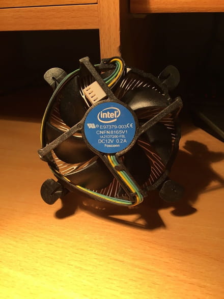

Bonjour, je possède ce ventirad de la marque Intel mais je n'arrive pas à trouver le socket correspondant. Pouvez-vous m'aidez ? connaissez-vous une manière facile et universelle pour trouver le socket de n'importe quel Ventirad ? Merci d'avance et bonne journée !
    En règle générale il y a très peu de chance que le socket soit directement inscrit sur le ventirad en lui-même...
    Il va falloir essayer de déterminer si un modèle est inscrit (étiquette/gravure) ou alors en mesurant l’écartement des vis de fixations on doit pouvoir en déduire le socket.
    Bonne journée !

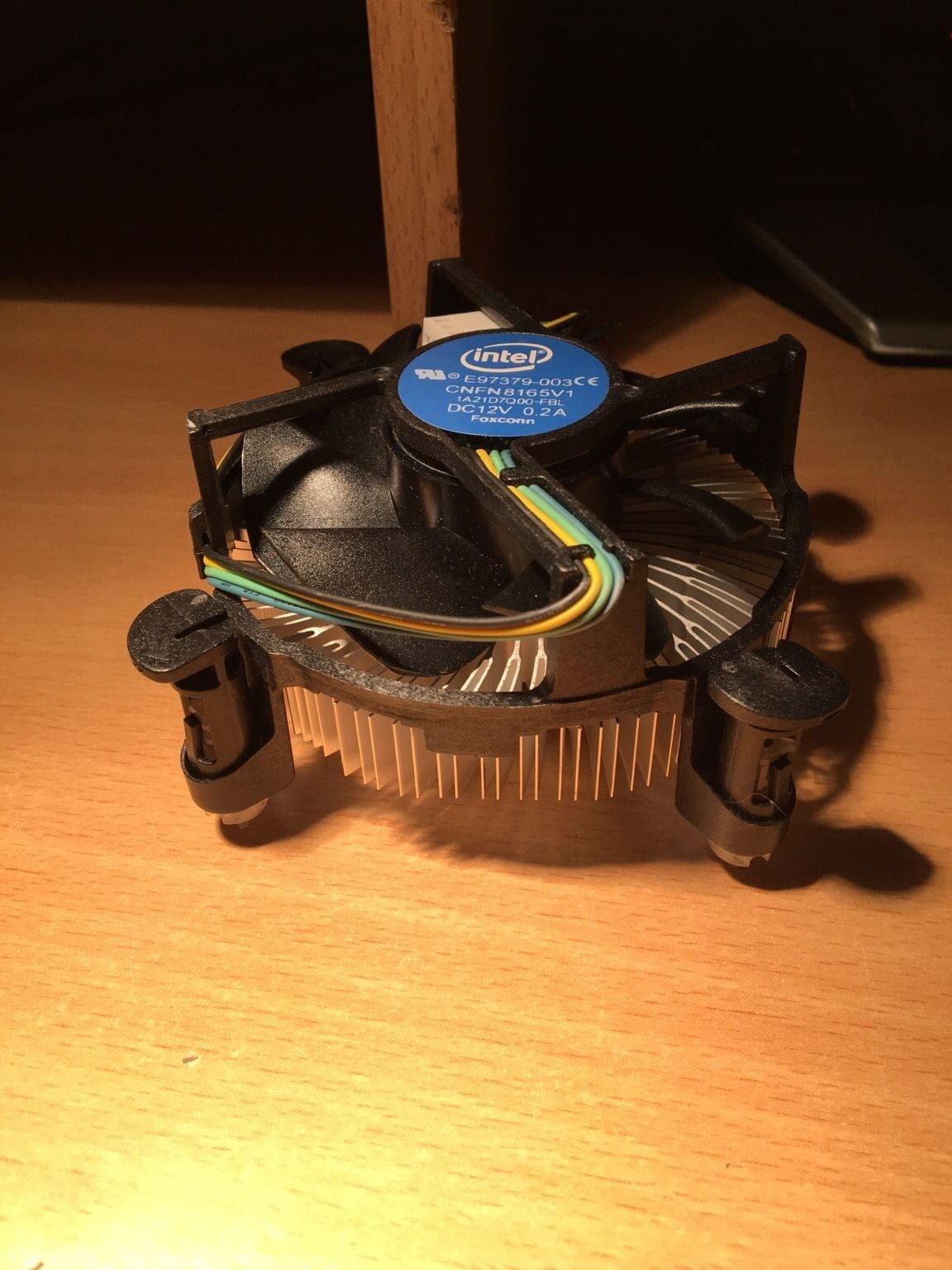

    1. Oui, donc je vous donne une photo
    2. Une petite recherche avec la référence Intel E97379-003 pointe vers de nombreux liens commerciaux vendant des ventirad similaires, avec comme info un socket 115x (1150/1151/1156).
    3. c'est ce que je me doutais jusqu'à la création de la question je pensais qu'il était 1151 mais ce n'est pas sur, pourrait t'il y avoir des problèmes de comptabilité entre les différents socket ?
    4. Modérateur
      @MandalsSalut,
      Non. Le socket LGA115x est identique pour les ventirads, pour ça que les ventirads conçus pour 1155 et 1150, étaient compatibles avec 1151.
      La seule incompatibilité, c'est possiblement celle du TDP. Il ne faut pas espérer refroidir un processeur avec un gros TDP avec ce ventirad. Comptes 50-60W, maxi.
