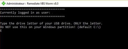

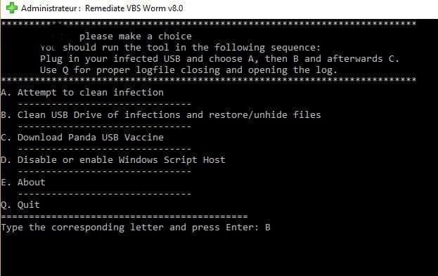

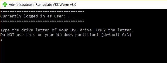

      Désinfection clé USB.
      Télécharge Remediate VBS WORM ouvre Remediate VBS WORM prend l'option B comme ceci :
      Puis appuie sur la touche Entrée, une fenêtre apparaît met la lettre de ta clé USB à désinfecter attention ne jamais mettre le disque C :
      Appuie sur la touche Entrée, quand la désinfection sera terminée ouvre le disque C tu y trouveras un fichier nommé Rem-VBS.log envoie-le sur https://pjjoint.malekal.com/ met le lien généré dans ta réponse.

      Cette infection est arrivée via une clé USB infectée, désinfecte cette clé USB:

      Tu as été infecté par une clé USB si elle est encore en ta possession désinfecte-la:
