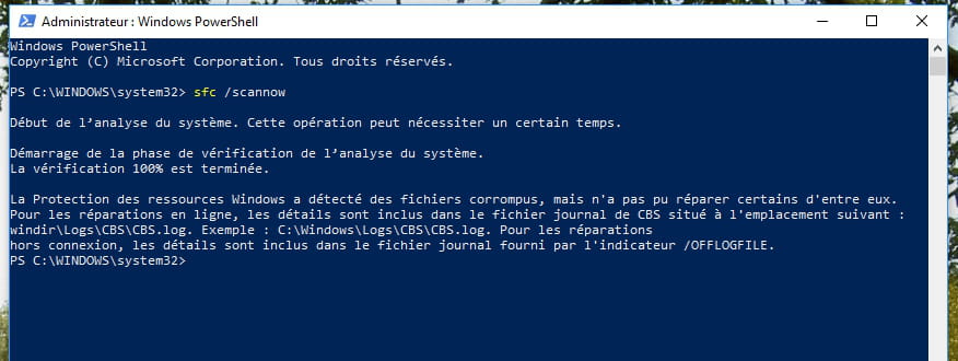

j'ai le même problème que "Quent34240"....
chaque fois que j'exécute la fonction "sfc /scannow", j'ai le message suivant:
La Protection des ressources Windows a détecté des fichiers corrompus, mais n'a pas pu réparer certains d'entre eux.
Pour les réparations en ligne, les détails sont inclus dans le fichier journal de CBS situé à l'emplacement suivant :
windir\Logs\CBS\CBS.log. Exemple : C:\Windows\Logs\CBS\CBS.log. Pour les réparations
hors connexion, les détails sont inclus dans le fichier journal fourni par l'indicateur /OFFLOGFILE.
malgré ce message, le PC fonctionne correctement, sans problème particulier.
pour nettoyer, je passe régulièrement, au moins 1 fois par semaine "zhp cleaner, adwcleaner, rogkiller".
ce message qui s'affiche après le passage de "scannow" est-il révélateur d'un problème ?

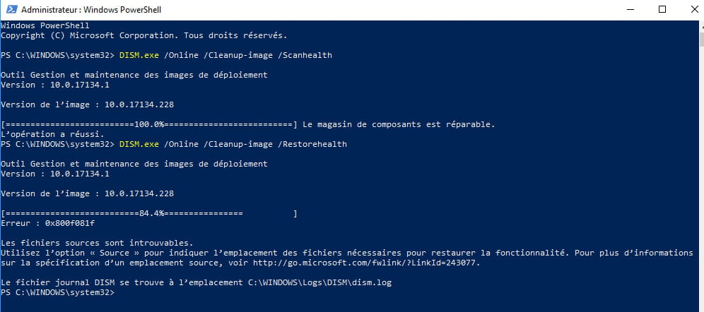

  1. Bonsoir ,
    Ouvrez une Invite de commande en mode Administrateur .
    Tapez DISM.exe /Online /Cleanup-image /Scanhealth ( faire un copier/coller de la commande ici ) .
    Après tapez sur la touche Entrée sur le clavier .
    Une fois l'analyse finie , prend un certain temps ( Environ 45 minutes pour la réparation ) ...
    Après si le magasin est récupérable dans l'invite de commande , tapez la commande suivante :
    DISM.exe /Online /Cleanup-image /Restorehealth
    Une fois la réparation finie, fermez l'invite de commande .
    Ensuite redémarrez Windows et relancez la commande suivante :

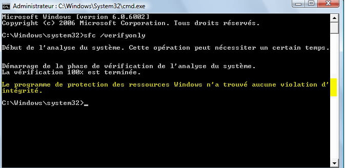

    sfc /verifyonly
    Après si vous avez la même phrase entourer en jaune comme dans la capture c'est le système d'exploitation est intègre ( sans erreur ) ...
    1. bonsoir,
      merci pour votre réponse, j'ai suivi la procédure... j'ai ce message bizarre dont je vous joins le screen...
      qu'en pensez-vous ?

    6. pour DISM, même problème, "health" bloque à 85%, screen DISM en dessous:

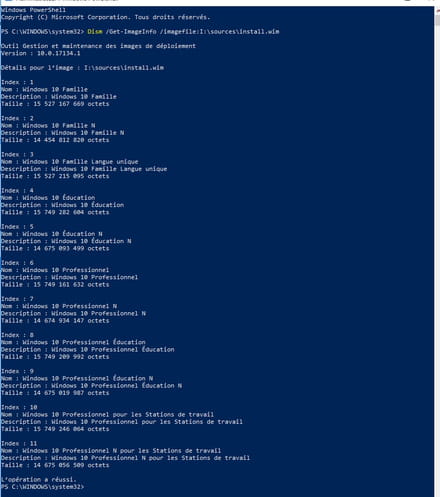

        ok depuis une invite de commandes en administrateur
        pour lister les index du fichier install.wim
        Dism /Get-ImageInfo /imagefile:I:\sources\install.wim
        Repère le numéro index du Windows 10 pro (peut-être le 6)
        et ensuite pour lancer la réparation tente comme ça :
        Dism /Online /Cleanup-Image /RestoreHealth /Source:wim:I:\sources\install.wim:X /LimitAccess
        où X est le numéro de l'index du Windows 10 pro

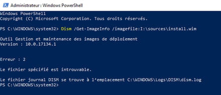

        1. j'ai un petit doute...dans le menu démarrer, je n'ai pas "Invite de commandes (admin)", mais "windows power schell(admin)"...est-ce la même chose ?
          1. voilà ce qui s'affiche avec cette Cde : "Dism /Get-ImageInfo /imagefile:I:\sources\install.wim"
            fichier spécifié introuvable….?
              bha il est pas dans i alors
              tu m'as dit i.

            1. ben pourtant, c'est bien I :
                tu es certains d'avoir install.wim dans sources et pas install.esd ?
            2. bonjour,
              la 1ere Cde: "Dism /Get-ImageInfo /imagefile:I:\sources\install.wim" à fonctionnée, voir screen en dessous...
              pour la 2eme Cde, qui s'arrête toujours à 84,4%, c'est plus compliqué, je pense qu'il y a, ou que je fais une erreur de lettre de lecteur, voir de fichier également...j'ai téléchargé W10 pro+1803 avec un autre PC, mais dès que je branche la clé usb sur le mien ça déconne, je n'ai plus ce fichier "install.wim" ou "install.esd", par contre sur un W10 que j'ai chargé il y quelques moi en sauvegarde, je n'ai pas "install.wim" mais "install.esd"...il ya plein de tuto sur cette fameuse erreur, mais je trouve que les explications manquent un peu de clarté...help, I need your brain !!!
                mouais bizarre ce blocage.
                Tu peux retélécharger l'ISO mais je doute qu'elle soit corrompu.
