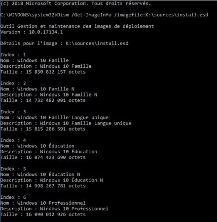

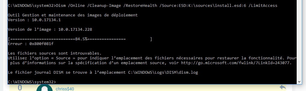

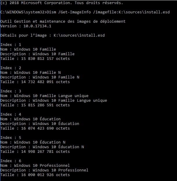

j'ai donc essayer comme ça…
Dism /Online /Cleanup-Image /RestoreHealth /Source:ESD:J:\sources\install.esd:6
toujours pareil, ça bloque à 84,5%...Grrrrr
tu penses que c'est un fichier de maj de flash qui génère ce problème ?
