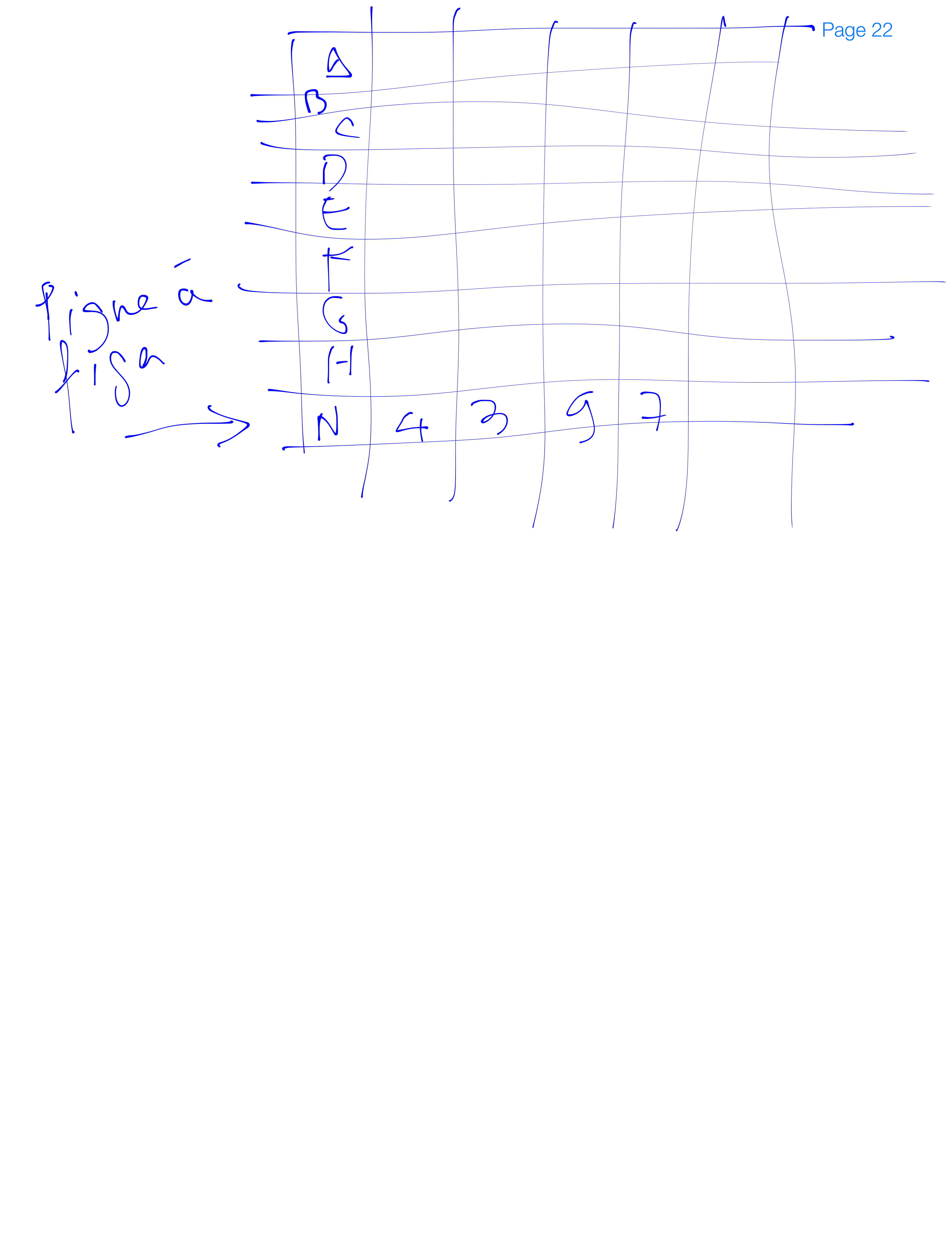

J’ai un tableau avec tout en bas une rangée qui affiche des résultats concernant des colonnes.
Problème : si je fais un tri de la 1° colonne, la rangée en question se déplace au gré du tri et se retrouve en plein milieu des rangées.
Comment faire pour la figer de maniére à ce qu’elle reste en bas en permanence pour conserver sa fonction de résultats ??
Je sais quil y a un menu avec "figer les volets" mais ça n’a pas l’air de résoudre mon probléme

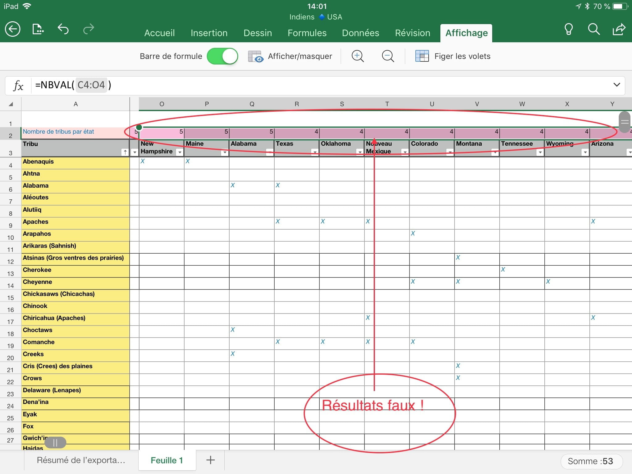

    Il suffit d'insérer une ligne vide avant la ligne de totaux.
    1. Merci ;) Raymond mais ça ne marche pas...:(
        met tes totaux au-dessus des titres des colonnes et tu ne seras plus embêté.
        En plus tu les auras toujours sous les yeux, sans devoir scroller, si tu figes sous tes titres.

          Oui mais quand j’utlise NBVAL dans cette rangée placée au-dessus des en-têtes les résultats sont erronés... :(
            On ne peut pas travailler sur de simples images !
            Qu'est-ce qui prouve que les résultats sont faux ?
            La cellule T2 que tu cibles ne correspond pas à la formule NBVAL(C4:O4) qui figure dans la barre de formule ...

              J'ajouterais qu'elle soit en ligne 3000 ou 2, une même formule ramènera le même résultat.
              Encore faut-il qu'elle soit correcte pour ce que tu attends.

                      1. 0
                          Tu as juste oublié de dire ce qu'il fallait calculer et où.
                          C'est quoi cette ligne 41 avec =NBVAL(L1:L40) en plein milieu ?

                          C'est cette fameuse dernière ligne qui est "remontée" quand il a effectué son tri !

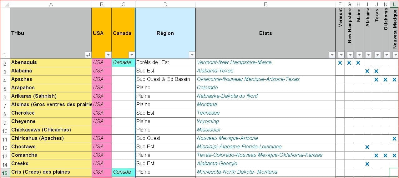

                      2. Regarde si cela te convient
                        J'ai tout simplement mis 2XX teintés de la même couleur que la cellule devant nombre de tribus par état
                        et ensuite fait un tri de AàZ
                        https://www.cjoint.com/c/HHsqDYR5W17
                        Crdlt

                            J'ai appliqué ma recommandation du post #1 et ça fonctionne parfaitement ...
                            Pourtant au post #2 tu m'avais répondu "mais ça ne marche pas", de même qu'au post #9 tu as aussi assuré que ma procédure pour joindre un fichier ne marchait pas ; et pourtant c'est ainsi que la plupart des fichiers joints dans CCM sont traités ...
                            As-tu oublié que ta ligne de totaux est remontée à la ligne 47, suite à ton tri intempestif ?
                            As-tu remarqué que ta formule est fausse, puisqu'elle comptabilise aussi le nom des états en ligne 2 ?
                            Ce n'est donc pas =NBVAL(L1:L58) qu'il fallait écrire mais =NBVAL(L3:L58) ...

                                  1. Bonjour
                                    Ton fichier en retour
                                    J'ai tout simplement mis 2zz teintés de la même couleur que la cellule devant nombre de tribus par état
                                    https://www.cjoint.com/c/HHtrhfVddj7
                                    Crdlt
