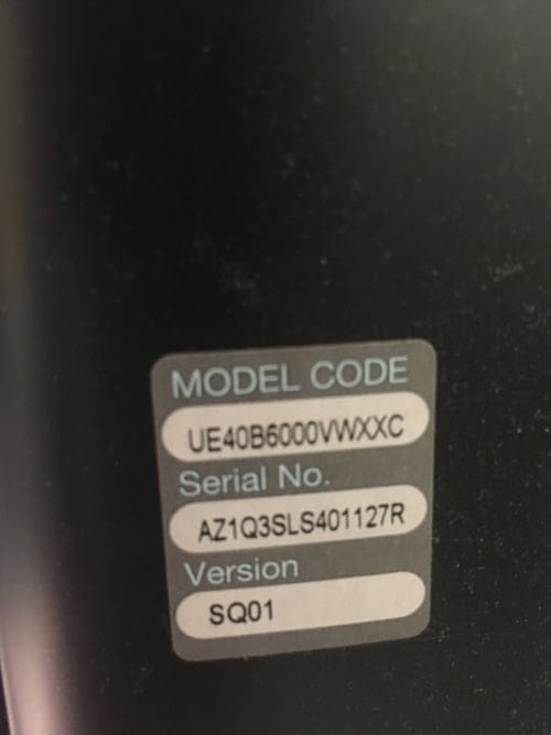

  3. NonoLapalmeraie Messages postés 1 Statut Membre
    Plaque signalétique du téléviseur
    1. Jojolaguitare Messages postés 12012 Date d'inscription   Statut Membre Dernière intervention   2 783
      OK . . . TV trouvé . . . Le B est après UE40 . . . Pas grave l'erreur est humaine.

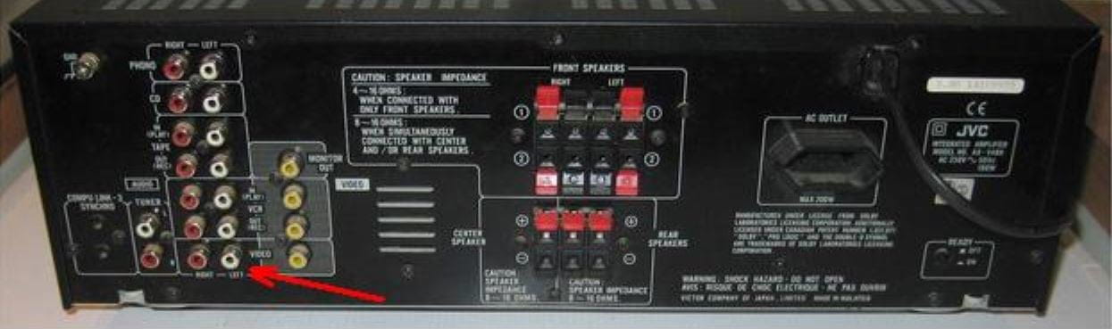

  4. Jojolaguitare Messages postés 12012 Date d'inscription   Statut Membre Dernière intervention   2 783
    Pour emmener le signal audio vers ton ampli Home Cinéma il te faut ce convertisseur >>>
    https://www.amazon.fr/Adaptateur-convertisseur-analogique-amplificateurs-alimentation/dp/B00KNNSKV0/ref=asc_df_B00KNNSKV0/?tag=googshopfr-21&linkCode=df0&hvadid=51042436686&hvpos=1o1&hvnetw=g&hvrand=7568080465623411846&hvpone=&hvptwo=&hvqmt=&hvdev=c&hvdvcmdl=&hvlocint=&hvlocphy=9040905&hvtargid=pla-166500154086&psc=1
    Le câble optique est fourni mais pas le câble RCA mâle/mâle (blanc + rouge) Il y a différentes longueurs à ta convenance que tu trouveras sur le même site Amazon. Prends en 1 de bonne qualité en blindage.
    Le branchement est tout ce qu'il y a de plus aisé. Tu branches ton câble optique du TV vers le convertisseur. Le câble RCA acheté, du convertisseur vers les entrées de l'ampli comme en bas de l'image jointe (voir la flèche) et pour finir le câble alimentation en USB sur l'entrée USB du TV.
    A + . . . Si tu des questions n'hésites pas.
