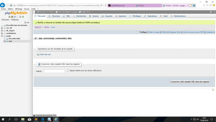

    3. d'après ton code PHP voilà le message qui m'affiche
      Parse error: syntax error, unexpected '"root"' (T_CONSTANT_ENCAPSED_STRING) in C:\EasyPHP-Devserver-17\eds-www\import.php on line 3
      je t'envoie une capture de ma Base car je arrive pas a te l'a envoyé mais tkt elle est simple
    4. et avec mon code Php que j'ai mis voilà le message d'erreur :
      Notice: Undefined index: userfile in C:\EasyPHP-Devserver-17\eds-www\import.php on line 3
    5. Modérateur
      Car ton fichier se nomme name="file" et non userfile
