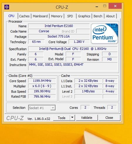

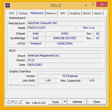

      1. le processeur est en tous cas compatible 64bits, mais il faut aussi la carte mère pour être sur et plus d'information sur la ram.

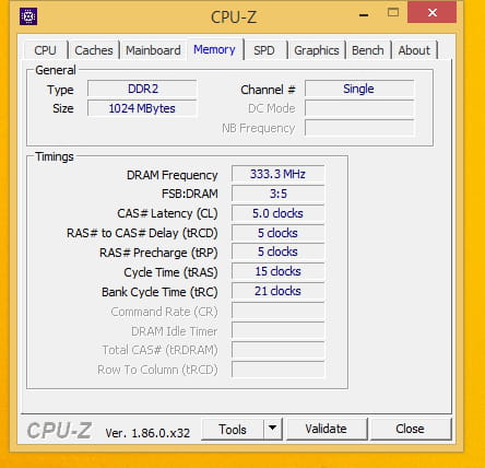

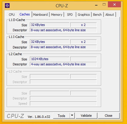

        télécharge cpu-z et poste des captures des onglets cpu, mainboard, memory et spd

      1. donc tu peux mettre que jusqu'a 4go de ram en 2x2go 667MHz
        tu devrait pouvoir installer un système en 64bits (windows 32 bits ne gère que jusqu'a 3go, s'il y a 4go il n'en utilisera que 3)
        le 2x4go n'est pas possible.

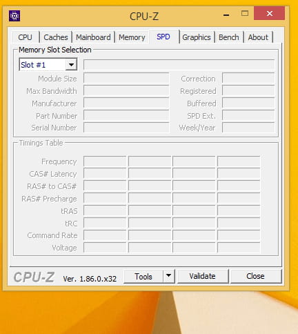

        tu peux essayer de mettre 3go, mais pour pas se tromper il faudrait une capture de l'onglet spd
        fiche carte mère :
        https://dlcdnwebsites.asus.com/maintain/web/500.html

      1. regarde les différents slots lequel à la ram, la ça ne peut pas servir ^^
