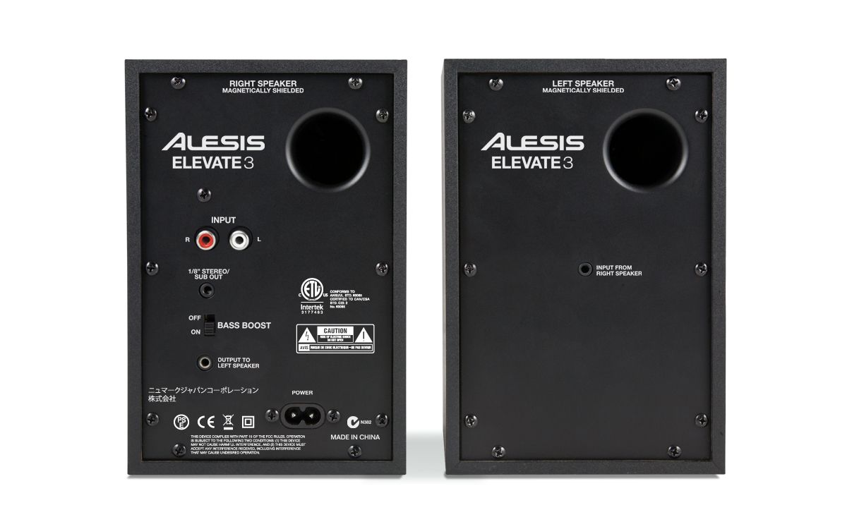

Je viens d'acquérir deux petites enceintes monitoring (Alesis Elevate 3), et j'aurais souhaité les connecter à mon gros caisson de basse.
Comme vous pouvez le voir sur la photo ci-dessous, à l'arrière d'une des deux enceintes, il y a une sortie nommée 1/8"Stereo / SUB OUT
https://www.woodbrass.com/images/woodbrass/RALELEVATE3-2.JPG

    Extrait de la notice d'Alexis Elevate 3 en page 11 :La sorte Sub/out est une sortie qui permet d’acheminer un signal audio à gamme étendue qui peut être branché à une console de mixage, des haut-parleurs amplifiés ou à un dispositif d’enregistrement externe. ce qui explique le stéréo...

      Par contre les prises rca des enceintes sont normalement reliées à ma carte son via un câble fourni, je crois que je suis vraiment obligé de passer par la sortie sub out.
      Mais donc selon ce que tu as relevé dans la notice, cette sortie serait en stéréo car elle est censée être compatible avec une plus gamme plus étendue que seuls les caissons de basse.
      Je possède déjà un câble rca stéréo vers jack, est-ce que je peux brancher qu'une des deux fiches (soit rouge, soit blanc) à mon ampli, et le jack vers la sortie sub out ?
