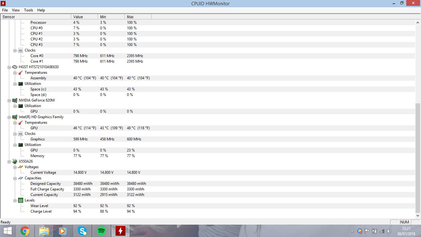

    5. Manon727 Messages postés 2 Statut Membre
      Voila la copie d'écran
  2. Nyctaclope Messages postés 5295 Date d'inscription   Statut Membre Dernière intervention   1 254
    Re
    Bon, ta batterie est effectivement HS, avec 92% d'usure ( je ne me suis donc pas trompé, mais cela aurait pu ! ..)
    Tu peux, comme dit plus haut, tourner encore sur secteur , mais avec la batterie en place, quelques jours, le temps de passer commande.

    Les caractéristiques de la batterie ( et non du chargeur qui est standard 19volts de sortie ):
    1// tension : 14,8 volts ( voir HWMonitor ) pour l'original Asus . ( il est normal que les 14,8 volts batterie soient inférieurs aux 19 volts du chargeur ! )
    mais tu ne trouves sur le marché que du 14,4 volts, qui conviennent quand même ..
    2// capacité : selon l'unité employée ( Les Ah correspondent à la quantité d'électricité stockée, les Wh à l'énergie disponible, c'est juste une différence de point de vue ):
    2600 mAh ( pour l'original ), ou 2,6 Ah, ou 38500 mWh, ou 38,5Wh
    Sur le marché cela commence à 2200 mAh, ce qui est peu, correspond à un smartphone un peu faible !
    Et tu trouves jusqu'à 4800 mAH, ce qui te doublerait presque ton ancienne autonomie, c'est le choix que je te recommande, d'autant plus qu'ici, c'est au même prix 39€ que pour 2200 mAh ailleurs :
