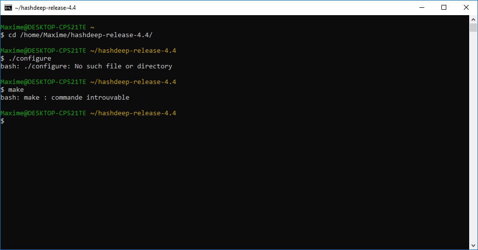

Il a de nombreux tutoriels sur Internet pour expliquer comment compiler des projets, mais la majorité d'entre eux ne parlent pas de Makefile.
En effet, dans de nombreux projet, plusieurs fichiers source sont créés et l'utilisation de Makefile est alors obligatoire. Pour compiler de tels programmes, il faut utiliser les commandes suivantes :
Le problème est le suivant : ces commandes ne s'appliquent que dans un environnement Linux. Pour remédier à ça, on peut émuler cet environnement dans Windows à l'aide de Cygwin. Seulement, make et ./configure ne sont pas installés...
Ma première question est donc : comment les installer ? Ou alors existe-t-il un autre moyen de compiler sans utiliser cygwin ou un logiciel similaire ?
Je sais que la commande "make" suit les instructions de compilation dans le fichier makefile, mais je ne sais pas à quoi correspond le "./configure" ? A quoi sert-il ?
ModérateurBonjour,
Dans ton cas, il faut installer dans cygwin le paquetmake
, chose que tu dois pouvoir faire avec le programme setup.exe.
Bonne chance
