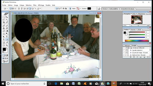

    Oui roudoudou je sais faire à partir du moment ou j'ai réussi à encadrer la partie de l'image qui m'intéresse mais je n'arrive pas a capter avec l'éllipse soit cette ellipse disparait dès que l'ai formée soit elle prend la couleur sélectionnée comme premier plan. Il doit y avoir une mauvaise config avant d'utiliser mon ellipse ? A savoir que suite à un pb de PC j'ai été obligé de recharger photoshop et peut-être un bug lors de ce rechargement ?

  4. gbko Messages postés 578 Date d'inscription   Statut Membre Dernière intervention   3
    Voici mon pb
    1. roudoudou22 Messages postés 12523 Date d'inscription   Statut Membre Dernière intervention   190
      Merci,

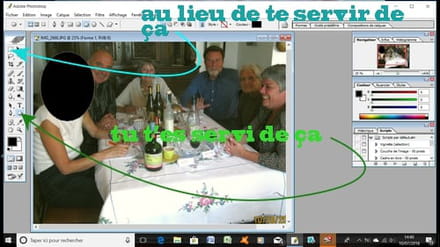

      A mon avis, tu t'es trompé d'outil et tu t'es servi de l'outil élipse au lieu de prendre l'outil en haut à gauche de ta palette d'outils, qui regroupe des outils de sélection (dont l'outil élipse)
