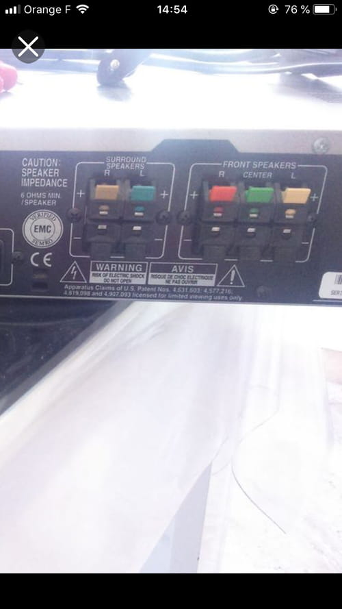

Depuis quelques temps, je possède un home cinéma 5.1 mais je ne l’exploite malheureusement qu’en stéréo..
Cette semaine, j’ai voulu opter pour trouver un adapteur optique RCA mais toujours du stéréo...
Mon home cinéma ne possède que du RCA et les entrées des enceintes sont comme ceci
J’aimerais donc savoir de quel matériel j’ai besoin pour pouvoir profiter pleinement de mon home cinéma car je ne trouve plus aucune solution..
Si des connaisseurs sont dans les parages, je suis preneur !
N’hésitez pas si vous avez besoin de plus d’infos !
Merci d’avance

    Tu donne une photo des sortie enceinte donc pas d’intérêt a par brancher tes enceinte dessus.
    Tu dis n'avoir que du rca , je sais pas si c'est vraiment le cas.
    Donne la référence de
    ton home cinéma
    et
    de ta tv
    On en saura plus aprés
    1. Bonjour, voici mon équipement :
      Home Cinéma : LG HT302SD-D0
      TV : LG 42LD550-ZC
      Bonne journée à vous
  2. Modérateur
    Effectivement, ce home n'a qu'une entrée analogique stéréo RCA et ne peut donc diffuser le 5.1 qu'à partir d'un DVD ou des fichiers audio/vidéo via le port USB...;-(
    Voir dans le menu si tu n'aurais pas une fonction " virtual surround " ou autre qui pourrait simuler du 5.1 à partir de la stéréo
