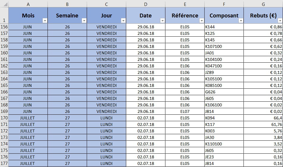

Je vais essayer de joindre une photo pour mieux expliquer ma demande.
Je remplis un tableau quotidiennement en rentrant donc la date puis un certain nombre de lignes avec des montants en €.
Je mets à jour quotidiennement un graphique présentant le top 5 des références les plus importantes mais j'aimerai pouvoir obtenir la somme de ce top 5 par jour, de manière automatique.
J'ai donc pensé à une formule liant SOMME.SI ou bien encore GRANDE.VALEUR etc mais je n'arrive pas à trouver la solution, le critère de la date me bloque, puisque j'aimerai référer la formule à une cellule où la date change quotiennement comme ça le montant du top 5 changerait automatiquement chaque jour.
Je ne sais pas si c'est bien clair, merci d'avance de vos réponses.
Elise.
Elise.
