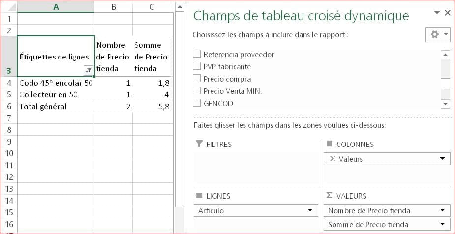

Je suis entrain d'essayer de mettre en forme un tableur pour faire des factures.
J'aimerais faire un Tableau Dynamique Croisé pour sélectionner les produits et que ça fasse le calcul des prix tout seul. Malheureusement je suis Incapable d’insérer une colonne pour mettre la quantité des articles.
(J'arrive à créer un Tableau dynamique croisé en affichant le nom des articles et le prix unitaire.)
Merci de votre aide.

    Dans le volet "Champs de tableau croisé dynamique" tu n'as mis qu'une seule fois le champ [ Precio tienda], et avec le paramètre SOMME ... il te suffit d'insérer une deuxième fois ce champ, mais avec le paramètre NOMBRE.
    1. Mon but est de pouvoir modifier la quantité, en faisant ce que vous m'avez indiqué je ne peux pas.
    2. Contributeur
      La quantité se modifie dans le tableau de données en Feuil1 ; pas dans le Tableau Croisé Dynamique qui se contente d'analyser le contenu de la base.
      Mais après les modifications de la base, il faut revenir dans le TCD et cliquer sur ANALYSE/Actualiser ...
