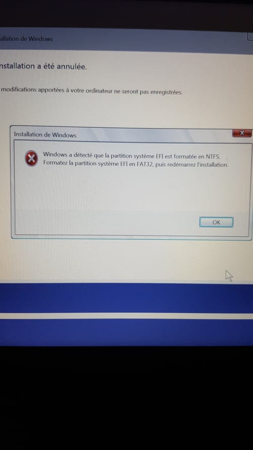

Bonjour, récemment windows à complètement déconné et aucune des manières de réinitialiser le pc n'a fonctionné, je pense sue le dossier system32 est endommagé. J'ai alors décidé d'installer windows 10 à l'aide d'une clé USB mais lors de l'installation, un message m'a indiqué que la partition EFI est formatée en NTS et que je devais la formater en FAT32. Le problème c'est que j'ai installé windows sur ma clé USB avec le logiciel rufus et j'ai bien vérifié que la partition système était formatée en FAT32. Je ne sais pas du tout comment régler ce problème, merci de m'aider.

    1. Voici le message, j'ai installé windows avec l'outil d'installation
        donne une capture d'écran des partitions.

        Dans ce cas, tu peux supprimer toutes les partitions qui se trouvent sur le disque où tu veux installer Windows.
        Tu utilises ensuite le bouton nouveau, il va recréer la partition EFI comme il faut.
        Si ça ne fonctionne pas, tu peux effacer tout le contenu du disque avec cette combinaison de touches : Maj + F10
        Cela va ouvrir l'invite de commandes
        tape diskpart et entrée
        dans diskpart
        sel disk X
        clean
        où X est le numéro du disque où tu veux installer Windows, probablement le disque 0.
    3. Merci énormément le problème est réglé, j'ai pu installé windows et tout est rentré dans l'ordre
