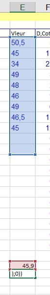

j'ai un tableau avec ligne modulable avec des valeur et je fais une moyenne de celle-ci et recherche la valeur la plus proche dans ce tableau avec cette formule :
={INDEX(E4:E23;EQUIV(MIN(ABS(E25-(E4:E23)));ABS(E4:E23-E25);0))}
mon soucis c'est qu'il ne reconnais pas les cellules vides, pourriez m'aider sur cette formule svp, ou une plus adapter.

pas sur d'avoir compris ce que vous voulez faire, mais essayez c elle ci en matricielle, avec un peu de chance, elle fera ce que vous voulez:
=INDEX(E4:E23;EQUIV(MIN(SI(E4:E23<>0;ABS(E25-(E4:E23))));ABS(E4:E23-E25);0))

la formule ne fonctionne pas, pour être un peut plus claire j'ai 20 lignes qui correspond a des côtes pmu
le nombre de partants change , donc dans ma colonne mes lignes varie en fonction du nombre de partant
donc je fait une moyenne en E25 et en E26 je recherche le nombre le plus proche et le problème es que
cette formule ne comprend pas les cellule vide ou avec un 0 .
merci pour ton aide .
