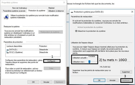

    pour activer la restauration système, fait ceci:
    dans Cortona, tape "restauration système" et clique dessus dans le résultat de la recherche
    dans la fenêtre qui s'ouvre, clique sur "configurer"
    dans la fenêtre qui s'ouvre, coche la case "activer la protéction du système"
    dans le bas de la fenêtre, bouge le curseur pour mettre +- 10 GO
    quand c'est fait, clique sur "appliquer"
    si tu as des questions....

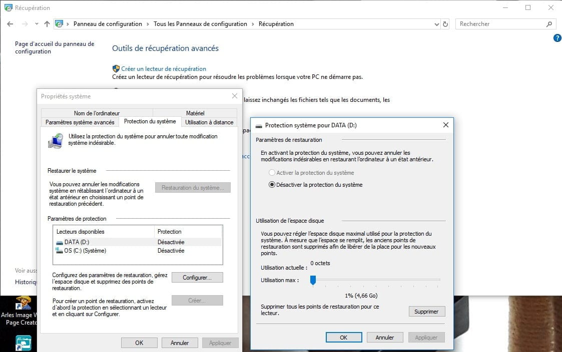

  8. mister1616 Messages postés 312 Statut Membre 7
    Pas moyen de d'activer la protection système et restauration reste en gris
  9. mister1616 Messages postés 312 Statut Membre 7
    Yes enfin j'ai réussi, j'ai oublié de dire c'est plusieurs favoris pas tous
  10. billmaxime Messages postés 50537 Date d'inscription   Statut Contributeur Dernière intervention   6 153
    re
    fait l'inverse, mets d'abord 10GO dans le bas de page
    dit moi ce que ça donne
