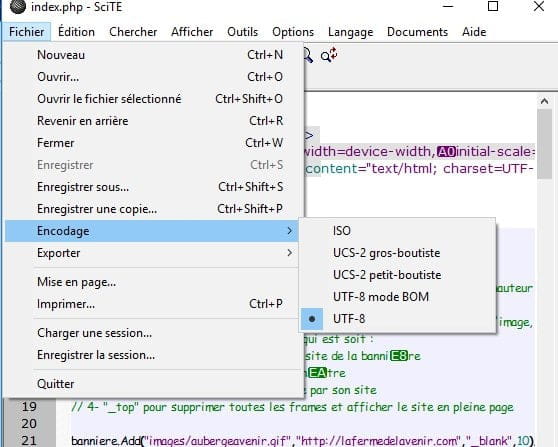

                Tu as vérifié l'encodage des fichiers ? Tu peux en faire une capture d'écran ?
              2. qu'appelles-tu encodage des fichiers ?
              3. j'ai trouvé, il est en ISO. je vais changé pour voir
                merci encore
                J Luc
              4. cela ne change rien sur le site local
              5. Modérateur
                Si tu regarde l'imprime écran... tu vois que les caréctères accentués dedans ont été modifiés....
                Car l'encodage n'était pas en utf8 avant visiblement...
                Tu dois donc réécrire les accents dans le texte
