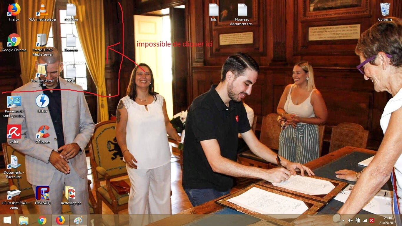

depuis ce matin, je n'arrive plus à cliquer de façon normale sur l'angle gauche de mon pc sur 10 cm environ, j'ai une fenêtre qui s'ouvre sur une publicité avira. Je n'ai pas trouvé de solution sur le net mise à part une personne ayant posté son soucis sur un autre forum.

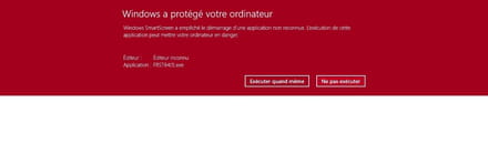

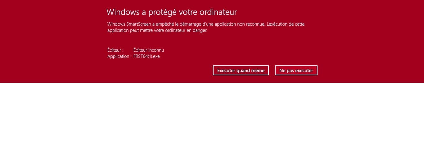

    1. j'ai ce message dès que je vais pour installer
      1. je peux faire "exécuter quand même"?
      2. allez ça marche, c'est toutefois la 1ère fois que j'ai ce message de windows

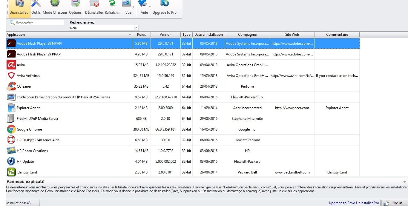

        Tu as l'antivirus Avira en version gratuite, ne t'étonne pas d'avoir de la pub afin de te pousser à acheter la version d'Avira payante.
        Si tu en as marre d'avoir cette pub désinstalle Avira avec RevoUninstaller et installe à sa place Kaspersky Free (gratuit) c'est un excellent antivirus.
      2. en fait ça parasite mon pc, sur 10 cm en haut de mon écran rien n'est cliquable normalement, quand je clique au lieu d'avoi ce que je souhaite j'ai donc la page avira qui s'ouvre.

        Désinstalle Avira avec Revouninstaller pour voir si ça règle le problème, il y a pas mal de problèmes avec Avira en ce moment.
