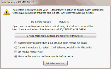

bonjour depuis la mise à jour de windows j'ai un message qui semble rappeller le ver blaster sous xp à savoir " redemarrage pour application des correctifs avec la minuterie qui va bien. J'ai trouvé plein de solution sous xp mais pas sous windows 10 j'ai tout essayé rogue malware adwcleaner et toujours ce message si vous avez une idée ou si vous etes dans la même situation que moi . Merci par avance pour vos réponses

je pense avoir trouvé .....on va voir sur la longueur, le problème serait avec mon antivirus avira et le logiciel software updater inclus dans le pack prime d antivira....j'ai désinstallé ce programme on va bien voir je donne les suites plus tard et clôture le sujet si cela venait de la
J ai aussi avec process explorer fait kill process tree pour annuler safe reboot application -
je confirme je n ai plus le message on peut cloturer la demande merci maleka et bravo pour ton forum et ta réactivité
