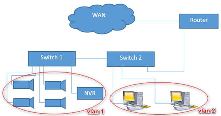

petite question, je voulais savoir s'il est possible de définir les vlans et de faire un routage inter-vlans sur un même routeur ?
plus précisément, si j'ai 2 switchs non-manageables branchés sur un routeur, est-il possible de définir sur les interfaces du routeur un vlan pour le switch 1, et un vlan pour le switch 2, et en plus faire un routage inter-vlans.
merci

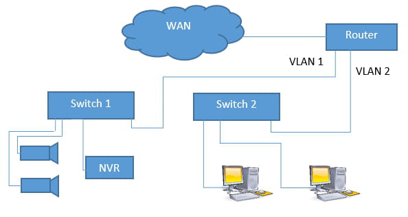

    1. un truc comme ça, plutôt "générique" (j'ai pas de précisions sur les modèle ou autres)
      tu saurais me dire ce qu'il faut au routeur pour le faire ou c'est plus du cas par cas ?
      1. Tous les routeurs dignes de ce nom savent faire ça.
        En plus pas besoin de vlan, puisque ce sont des ports physiques différents.
      2. ha oui c'est vrai..
        merci
    2. un pti et après j’arrête de t'embêter, toujours avec des switchs non manageable, c'est possible avec le routeur ?
      1. ça non,
        là il faut des vlan et il n'y a pas de vlans possibles sur un switch non manageable
      2. c'est bien ce que je pensais merci
