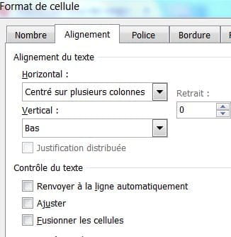

  2. Contributeur
    Les cellules fusionnées sont à éviter au maximum surtout avec les macros
    par ex si il y a une donnée à installer sur D2:E2
    sélectionne D2:E2
    decoche
    "fusionner les cellule
    et utilise
    "centrer sur plusieurs colonnes"
    la référence est alors "D2"
